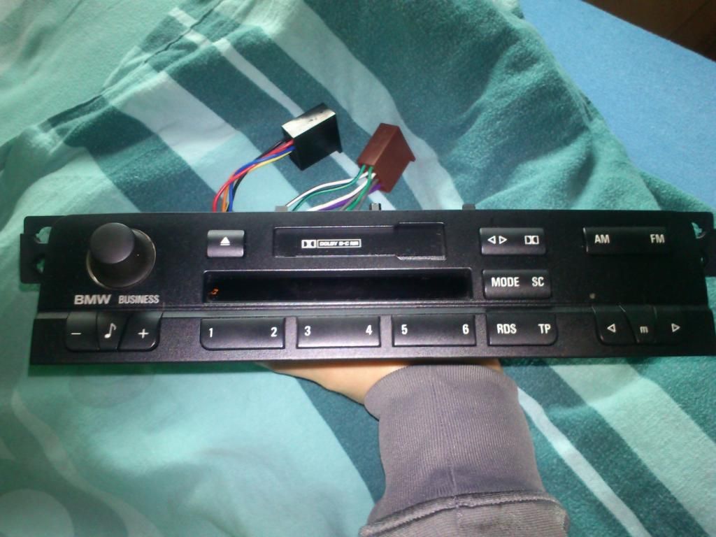

mozna w jakis sposob sprawdzic czy jest to oryginalne radio od tego modelu auta?

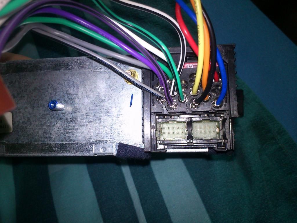

Na początek wyjąłbym radio i sprawdził dokładnie wtyczkę.
Przewód biało-czerwono-żółty musi być doprowadzony do radia.
W Mini miałem taki komunikat. Podłączyłem wspomniany przewód na swoje miejsce i radio zaczęło działać

cursor niestety nie widac tam zadnego kabla w takim kolorze jak mowisz moze zdjecia cos wiecej podpowiedza

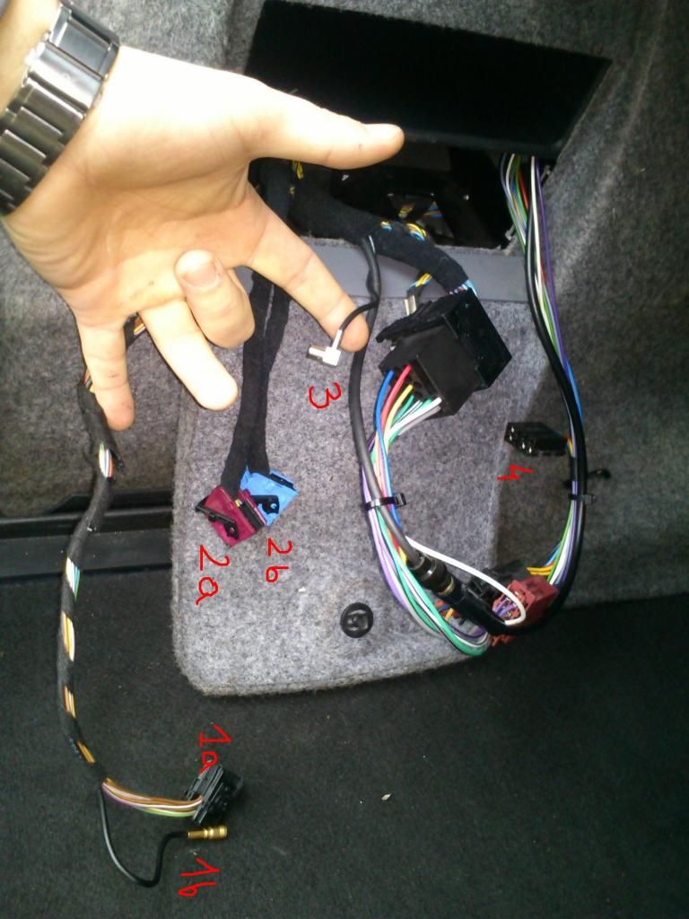

Patrząc na wtyczki to miałeś u siebie w aucie nawigację.
Prawdopodobnie monochromatyczną, strzałkową, z tunerem radiowym w bagażniku.
Ktoś to wszystko wywalił i wstawił sobie sam instalacje radiową i dlatego nie masz oryginalnych kostek tylko iso.
Żeby oryginalne radio działało potrzebna jest komunikacja z ibus.
Tak jak kolega pisał biało czerwono żółty przewód musi być doprowadzony do pinu 7 w radiu.
Możesz go wziąć np z panelu climatronica pod radiem.

tunel radiowy w bagazniku? sprawdze moze jest. gdzie sie powinien znajdowac?
zastanawia mnie tylko czy wtyczka opisana na zdjeciu numer 6 to wszystko co powinno dochodzic do radia z navi?
zmieniarka dwa kable "2b" "2a", naped navi nie wiem jakie kable, piszesz ze jeszcze tuner tez nie wiem ktore kable a do radia dochodzi tylko jeden kabel "6"?
radio takie?

Z przodu oprócz niebieskiej wtyczki powinna być druga taka sama tylko czerwona.
Tuner radiowy w bagażniku podpięty jest identyczną kostką jak radio, nr 5 na Twoim zdjęciu
Nr 3 to antena radiowa do tunera.
Nr 2 oba wchodzą w czytnik nawigacji.
Nr 1 są chyba od zmieniarki ale nie jestem pewien.

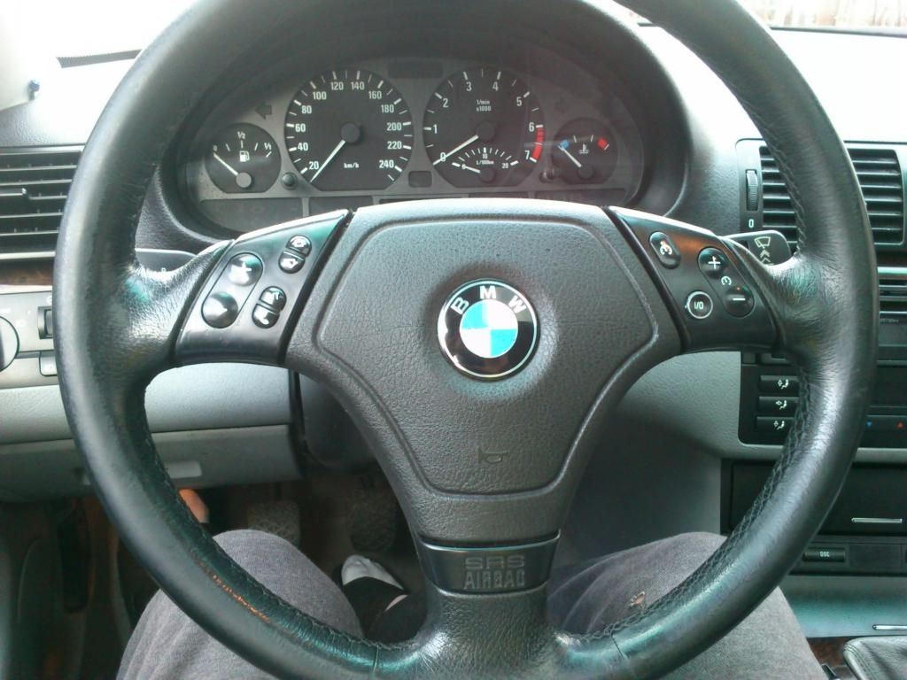

Przyciski telefonu ma każda kierownica multifunkcyjna

nie zgodze sie ze przycisk telefonu ma kazda kierownica multifunkcyjna

Obejrzyj sobie na allegro kierownice takie jak pokazałeś na foto. Każda ma te same przyciski.

Ale masz zrobiona instalacje do zwykłego radia z przodu więc jeśli nie zależy Ci na navi to podłącz te radio co masz tylko podłącz mu ibus.

biało czerwono żółty przewód tzw i-bus.
Jak niema go wolnego to poszukaj go w wiązce panelu climatronica. Musi tam być. Jeśli nie to rozgałęziacz tych przewodów znajduje się nad bezpiecznikami.Obrazek

Po fotkach widać, że ktoś użył przejściówki z navi na zwykłe radio.
Żeby to wszystko uruchomić jak fabryka wypuściła to potrzebujesz monitor, tuner radiowy i czytnik nawigacji(MKIII lub MKIV)
Jeśli nie zależy Ci na seryjnej nawigacji, to musisz dołożyć wspomniany przewód I-Bus(na jednej z fotek widać przewód biało-szaro-żółty, biało-czerwono-żółty to k-bus), żeby seryjne radio działało.
Nieoryginalne radio działa bez i-bus i ono będzie działać bez zarzutu.
Jak montujesz nieoryginalne radio lub montujesz seryjne zwykłe radio(nie nawigację) to tunera radiowego nie potrzebujesz. Do tego drugiego potrzebujesz tylko doprowadzić wspomniany I-bus
