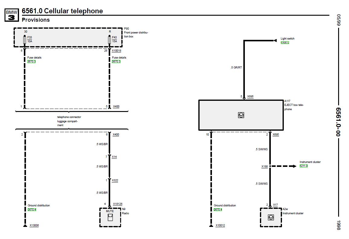

Znalazłem jakieś schematy może pomogą:
i to
http://www.waycoolinc.com/z3/01/081501/phone/phone.html
jak byś nie wiedział gdzie wstawić mikrofon do zestawu głośnomówiącego :P

Mapa osób z interfejsam
 Tytuł: Re: [E36] telefon - czego brakuje? i jak podłączyć?
PostNapisane: 17 lutego 2014, 09:27
Posty: 398
timi-91 napisał(a):
głośnik montowany Pod półeczką pod obc.
To to nie jest mikrofon? Mam schemat, który wskazuje jednoznacznie na podłączenie do radia, piny 3 i 8, ale u mnie nie ma pinu nr 8 :( Inny mówi o pinach 6 i 12, ale to w nowszych radiach z 12 pinową wtyczką do zmieniarki. Stoję teraz z podłączeniem i zastanawiam się jak to rozwiązać....
Mówię o podłączeniu modułu telefonu z E39/E46. Obawiam się podłączenia pod dodatkowy głośnik, żeby go nie zjarać, bo trochę kosztował i nie chce eksperymentować :P
