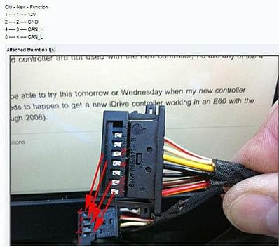

Witam jak wygląda sprawa instalacji I-Drivera LCI do modelu z roku 2003 z navigacją CCC Professional
Jedni piszą że wystarczy przepią wtyczkę z kontrolera z MENU do nowego kontrolera LCI i śmiga, drudzy ze trzeba przepiac wtyczki z duzej kostki do małej jak na foto ponizej, i śmiga
sprawdzałem i jedną opcje powyżej i drugą, przy opcji jak na foto działa podświetlanie i nic wiecej,
zastanawia mnie czy trzeba coś przekodować po przełożeniu tych pinów jak na foto ??? przerabiał ktoś temat ???

Takie coś znalazłem przy okazji szukania rozwiązania: /jeszcze nie sprawdzałem/
"wiec żeby zmienić kontroler na nowy z przyciskami trzeba zmienić wpis w module MASK - ZBE_RUEKO aktiv
potwierdzam piny
1-plus
2-minus
3-KAN SH
4-KAN SL"
