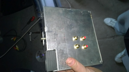

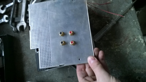

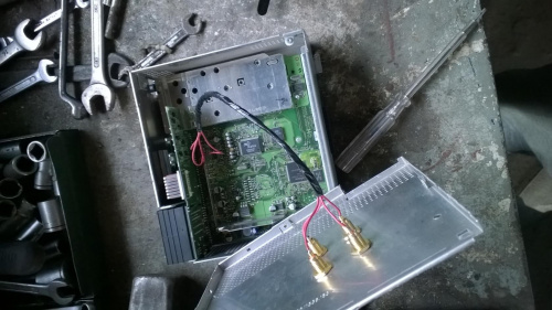

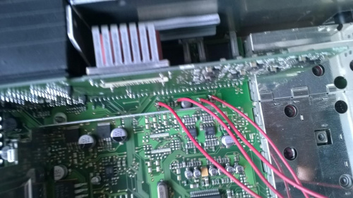

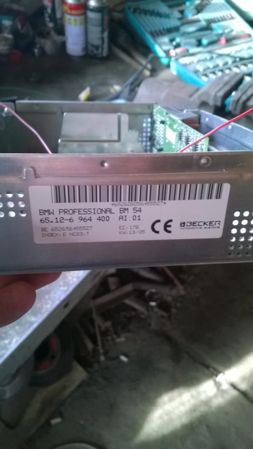

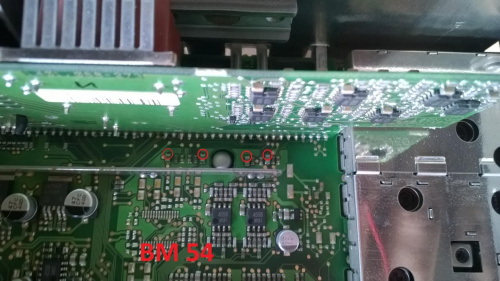

Jednak tuner radiowy nie był bm 24, lecz bm 54. Ale poradziłem sobie z kolegą :)
Do tego dorzucę kilka zdjęć co i jak :)
