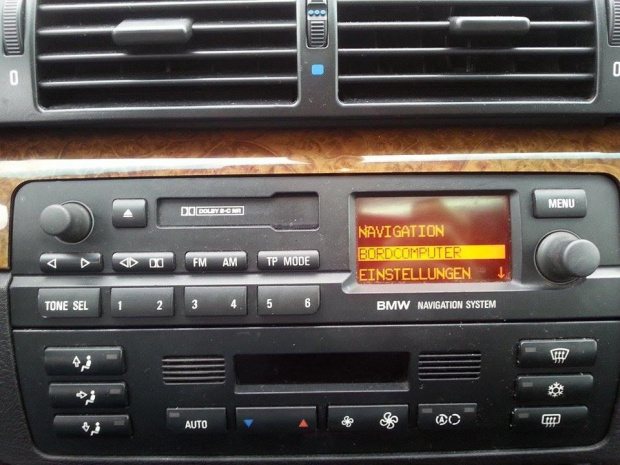

Witam. Kupiłem swoje E46 z włożoną nawigacją MK1 jednak nie podłączone, po prostu włożone, żeby nie było dziury, chociaż z takim radiem wyszło z fabryki. Zacząłem od podłączenia nawigacji, zadziałało, wyświetliła się data i godzina na pierwszej pozycji w stacyjce, na zapłonie pokazał się taki obraz:
Tylko ze w pustym miejscu na górze wyświetlacza był napis "AUDIO", jednak po ok 30 sekundach napis ten znika. Pytanie czy radio jest uszkodzone ?

Znalazłem rozwiązanie problemu, brakowało w kostce w bagażniku napięcia po zapłonie jednego i masy. Można zamknąc
