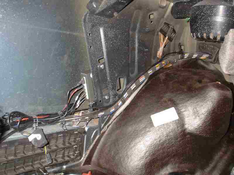

Hmmm i co teraz zrobić :zdegustowany: Po lewej za piernika nie mogę go ulokować, po prawej sprawdzę. Daj timi-91, jakieś foto, bo nie mogę nigdzie znaleźć.

tutaj nie jest ori pdc ale tak samo bylo to zamontowane

Tą fotkę już widziałem, i moje ori mocowanie za piernika pod różnymi kombinacjami tam nie pasuje. A mam zupełnie inny moduł.

Wzmacniacz HiFi jak i modol PDC montowane sa po lewej stronie
Mi oba te graty tam sie wepchaly i maja swoje mocowania
Na tym zdjeciu wyzej , widac mocowania pod stelaz od wzmacniacza , pod pdc nie ma nic :niepewny: Ale u mnie , jak i w paru juz e 36 zaraz przy krawedzi nieopodal mocowania wzmaka sa 2 otwory a za nimi sa przytopione/przyspawane nakretki , juz pod zamontowanie pdc . Jutro to sprawdze i wstawie foto

Tak to wyglada Kris
I racja , pomylilem sie bo te nakretkisa przytopione do stelazu PDC , a w miejscu na mocowanie sa dwa otwory pasujace na stelaz ,, Nie wiem dlaczego ich nie posiadasz ,, Wywierc otwory na mocowanie i po sprawie . Po tych foto mozesz dojrzec gdzie i jak powinien byc zamonowany by pozniej nie przeszkadzal w maskowaniu boczka bagaznika :ok:

Dzięki wielkie!!! już teraz wiem co i jak:) Mam trochę inny stelaż (ciekawe z jakiej racji) ale już sobie z tym poradzę :)Otwory w profilu nadwozia posiadam, tylko stelaż nie pasuje :) Dzięki jeszcze raz.
