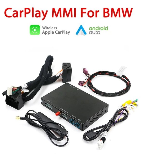

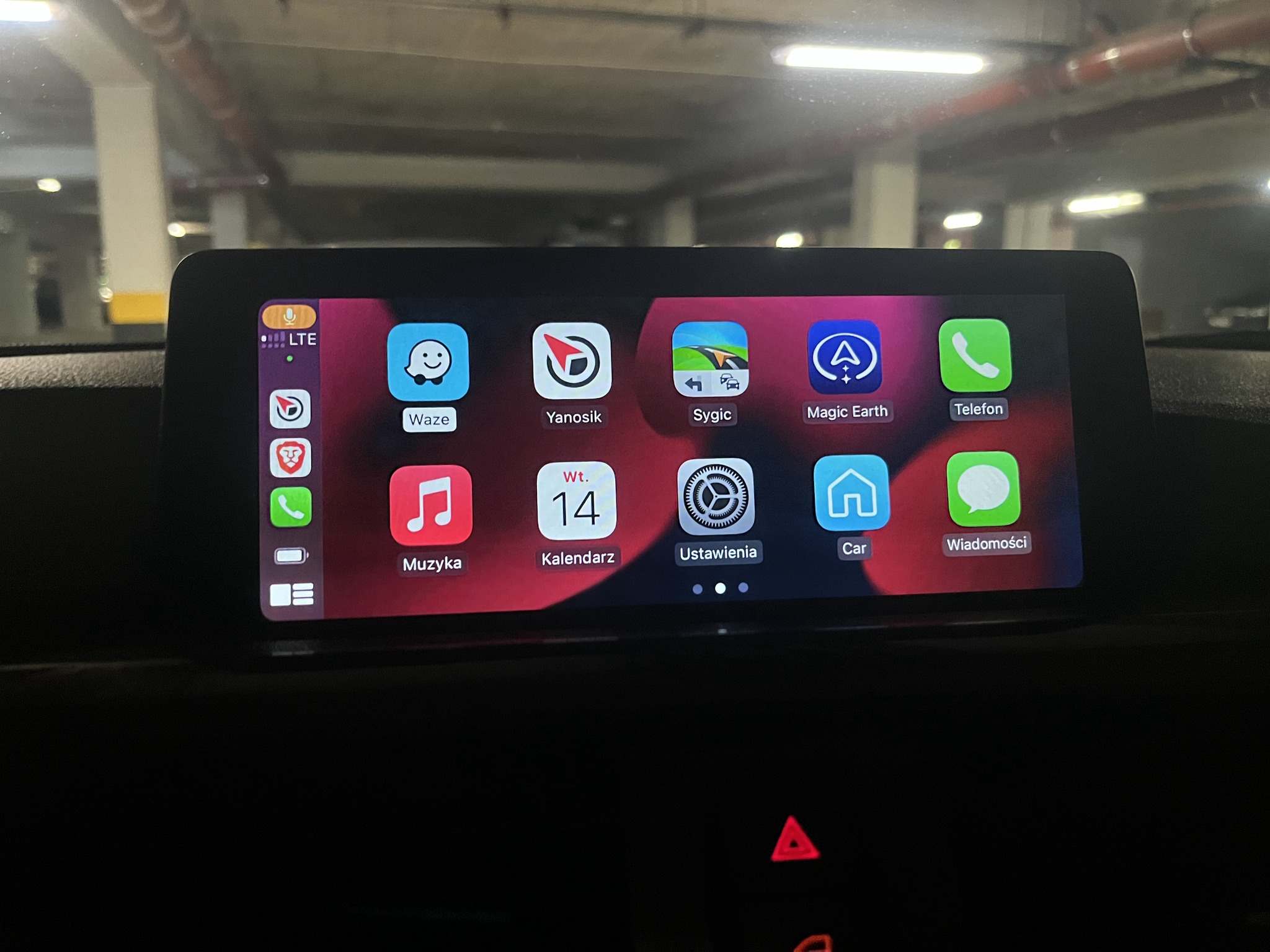

Zamontowałem w F32 MMI boxa z Chin dzięki któremu można uruchomić Carplay lub Android auto.

Gdzie urządzenie może podejść?
Do nawigacji NBT, ID4 oraz CIC. Znalazłem też 'trochę inną' wersję pod CCC którą prawdopodobnie kupię do E92.

Co działa (Carplay, iOS).
1. działa carplay, na ekranie wyświetlają się programy z gejfona, oczywiście ich wersje carplayowe
2. automatycznie wóz się przełącza na OEM menu w przypadku wrzucenia wstecznego lub wciśniecia do parkowania
3. jakość dźwięku jest OK, nie słyszę jakby miałaby być gorsza niż przez BMW Connected drive Spotify czy USB
4. miękko chodzi wszystko bezprzewodowo, wsiadasz do samochodu i samo ładnie startuje
5. dobrze działa obsługa z idrive i guzików na konsoli (następna, poprzednia piosenka).
6. działa integracja z telefonem i systemem samochodu po bluetooth, działa odbieranie z kierownicy, ostatnie kontakty, system przełącza się na bluetooth i wraca później na swoje źródło wyjścia AUX
7. Działa Siri* z kierownicy
