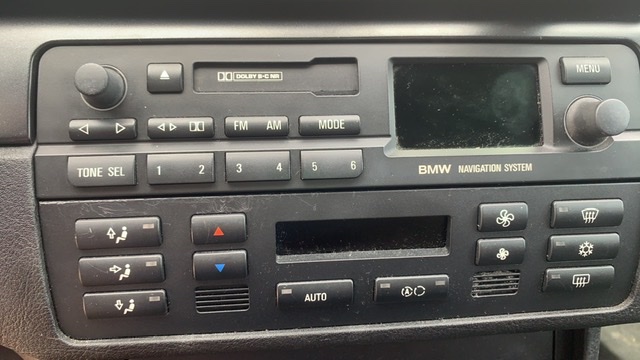

Witam wszystkich na forum jestem szczęśliwym posiadaczem BMW e46. Posiadam oryginalne radio oraz zamontowana zmieniarkę płyt CD w bagażniku. W momencie gdy kupiłem auto zauważyłem ze zmieniarka działa, jest wykrywana przez radio i można wszystko przełączać( zmieniać płyty ) ale brak głosu w głośnikach. Zaznaczę, że radio normalnie działa na stacja FM i AM wtedy jest głos ale tylko gdy przełączę na zmieniarkę to głos znika. Pomyślałem już kiedyś ze to może wina zmieniarka wiec zakupił zmieniarkę cyfrowa i podłączyłem pod oryginalne okablowanie. Ta zmieniarka również działa ale nadal brak głosu z głośników. Na wielu forach słyszałem ze winą może być tuner zmieniarka ale rozebralem cały bagażnik( podloge) oraz tylą kanapę i nigdzie jej nie znalazłem. Proszę o pomoc bo brakuje mi już pomysłu co może być przyczyna.
Komentarz: Oryginalne radio które posiadam
