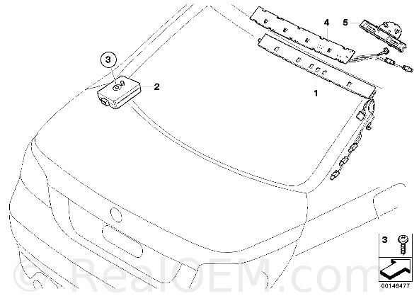

Kolego prawdopodbnie masz uszkodzony lub rozłączony wzmacniacz antenowy (nr 1 na rysunku).
http://www.realoem.com/bmw/showparts.do ... g=65&fg=30
Odpowiada on za anteny radiowe, tv i antene od centralnego zamka.
