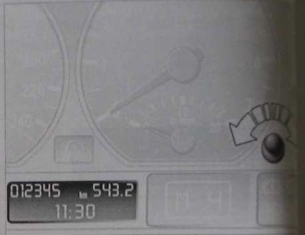

Godzinę ustawia się prawym "dzyndzlem", który jest przy zegarach (tym pomiędzy obrotomierzem i wskaźnikiem temperatury). Przekręcasz go w lewo lub w prawo.

--:-- to jest godzina. Ustaw najpierw, żeby komputer wyświetlał godzinę, a nie temperaturę (przycisk BC na przełączniku od kierunkowskazów), a potem przekręć ten "dzyndzel", a nie wciskaj go.
Tu masz wycinek z instrukcji samochodu:
Nastawianie:
Od położenia 1 kluczyka zapłonu, kiedy zegar jest wyświetlany:
Do przodu: obrócić gałkę w prawo,
Do tyłu: obrócić gałkę w lewo.
Przytrzymanie obróconej gałki przyspiesza nastawianie.
Każde naciśnięcie gałki zmienia sposób wyświetlania na 12- lub 24-godzinowy.

A co wyświetla Ci się na tym mały ekraniku pod zegarami, tam gdzie masz przebieg?
Powinna być wyświetlana godzina, żeby można ją nastawić.

Ale możesz to zmienić. Na dźwigni od kierunkowskazów masz przycisk BC. Naciskając ten przycisk zmieniasz różne opcje i m.in. powinna być godzina.
