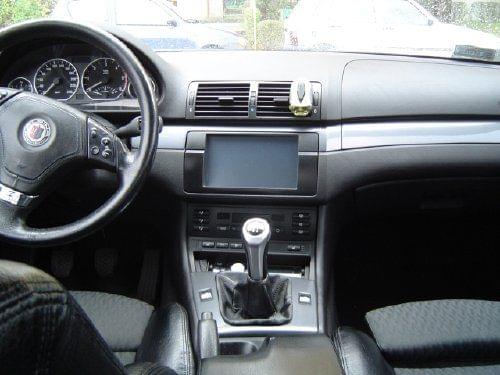

Jak już pisałem w innym temacie miałem mały problem z radiem + 16:9.
Dla przypomnienia całość wygląda tak:
Jako że jakość grania jest do d*** a zakup procesora, filtrów etc. jest nieopłacalny, postanowiłem przerobić całe to ustrojstwo.
W miejsce popielniczki chcę zamontować radio (tak, tak... nie pytajcie się jak to zrobię- będziecie mogli na zdjęciach ocenić ;P)
moje radyjko nie jest jakimś mega wypasem. Ot, co- zwykła Alpine która wygląda tak:

Morfii ja go nie kupiłem a dostałem. HA! A tak na poważnie wracając do tematu... orientuje się ktoś jak rozmontować popielniczke? Na forum znalazłem tylko radę w przypadku schowka na okulary, ale że ja mam w tym miejscu klimatronic to nie idzie nic "podważyć kciukami"... odkręciłem 2 śrubki na dole, ale coś nadal trzyma :| próbowałem wyjąć Navi żeby dostać się od góry ale nic... po zdjęciu listew są w jej górnej części śrubki... odkręcam i coś je na dole trzyma... WTF?

To może zrób na zasadzie kieszeni? Żeby zawsze można było inne 1din wsadzić :)
DarkCore napisał(a):
Teraz powiedzcie mi czy przyciski z kierownicy można podłączyć pod to radio?
Nie. Jedyną opcją jest przejściówka za ok 200zł na allegro (bmw-alpine), ale radio nie posiada odpowiedniego wyjścia :)
Wiem bo sam mam identyczne i identyczny problem, radio wylądowało w schowku.
Polecam Ci po świętach kupić lepsze radio.

Klimatronik jeśli masz w miejsce schowka to powiem tak... on jest wciskany... musisz go wypchnąć a najlepiej podważyć od góry... zaczepy są 4... 2 u góry dwa na dole... wszystkie bliskie rogów... wyjmiesz klimatronik to będziesz widział jeszcze 2 śrubki, które trzymają cały ten panel... popielniczkę ze schowkiem :cwaniak:
