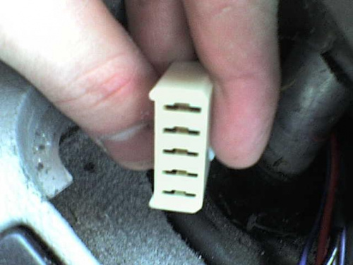

Witam , problem moj polega na tym ze z przyciskow takich jak sa w lanosie itp. wiece uniwersalne zestwwy elekt. szyb chce zamienic te przyciski na ori z E36 , problem te mają 4 piny z BMW ,a te z zestawu 5 lecz przy kostce sa jeszcze 4 , ale przy koncu juz jest czarny przerobiony na 2 i juz jest ich 5 w kostce. Mam problem , bo chce miec takie z BMW przyciski prosze o ponoc czy ktos cos wie tu daje zdjecia kolory itp. czy cos mostkowac itp. i prosze o pomoc jak zrobic by przycisk nie swiecil , bo jest podlaczony caly czas pod staly prad , wyciagnac zarowke ? pod stacyjke to znowu duzo dzialania. Prosze o szybka pomoc , bo niewiem co mam zrobic a juz mam wszystko gotowe . Pozdrawiam ;)
PRZYCISK Z ZESTAWU UNIWERSALNEGO :
KOSTKA PO LEWYM PRZYCISKU :
KOSTKA PO PRAWYM PRZYCISKU :
KOSTKA Z ZESTAWU UNIWERSALNEGO
PRZYCISK Z BMW PRZEWODY :
KOLORY Z PRZYCISKOW BMW:
Dodam , ze szyby dzialają pod przyciskami i dodam jeszcze raz , ze do pewnego momentu ida 4 przewody potem juz 5 , bo czarny zamienia sie w dwa. Tak mysle ze rozciac to w tym momencie jak jest 4 i strzelac , bo miernika niemam hmmm. Wczoraj do kostki wsadzalem na chybil trafil i palilo sie swiatelko jak naciskalem na przyciski potem ktorys kabelek dalem zle i cos sie spalilo w przycisku z BMW rozlozylem go i naprawilem i dziala . Ale czemu sie szyby nie unosza i spadaja ?? Prosze o jakas szybko pomoc bardzo dziekuje ! :bmw: :bmw: :bmw:
P.S Srodkowy czerwony to na 100% plus sprawdzone na prob lampie.

Ziomek tak samo probowalem zalozyc oryginalne przyciski do uniwersalnych szyb Spalilem 2 komplety przyciskow Na allegro masz przyciski ktore wygladaja jak oryginalne ale z tylu sa przystosowane do kostek od tych uniwersalnych Zakladasz i hula jak ta lala jak znajde na allgro to rzuce Ci linka
http://allegro.pl/item1058639158_przela ... b_bmw.html
nie wiem jaki masz model tych uniwersalnych szyb ale mozesz ich poprosic o schemat przycisku wszystko jest banalne
Dopiero sie dopatrzylem ze ty masz plaska kostke ale to zaden problem bo wyjmujesz z niej wsowki i zakladasz bezposrednio na przycisk oczywiscie zaizolowane
A co do przepalania sie tych oryginalnych to nie wiem czy dobrze kombinuje ale przez nie idzie chyba mniejsze napiecie bo z przycisku sygnal idzie na przekaznik i dopiero na szyby a w uniwersalnych masz 12v prosto z aku i to moze byc przyczyna psucia sie tych oryginalnych
A i nie zrobisz tak zeby sie nie swiecily przyciski jak masz prosto z aku Mi sie przynajmniej nie udalo ale wez zdejmij oslone pod kierownica i wepnij sie z plusem pod stacyjke Nie pamietam koloru przewodu ale jest on napewno gruby Wejscie do stacyjki to chyba czerwony a wyjscie (czyli ten w ktory masz sie wpiac) to chyba brazowy I uwierz mi ze szyby beda szybciej chodzic jak poskracasz te wszystkie kable do potrzebnej dlugosci bo z tego co pamietam to sa one miejscami duzo za dlugie
