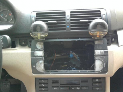

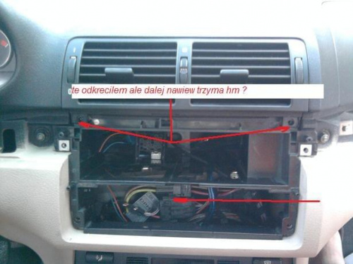

Witam mam zamiar zabudować radio 2-Din i zaczoł się problem, z ramką sobie poradze i zamocowaniem ale na początek nie moge zdemontować nawiewu nad radiem odkręciłem śruby pod nawiewem ale cos trzyma go od góry probowalem podwarzyc ale nic to nie dało jaki jest patent na to?? by czegoś nie połamać.
i drugie pytanie kto z was przerabiał juz tą nieszczęsną obudowe nagrzewnicy czy mozna to zrobic w aucie?? jakieś zdjecia lub porady pomoże ktoś??, widzialem temat w dziale ''zrob to sam'' o zabudowie 2-Din ale pech chcial ze akurat tego co najwarzniejsze autor nie zamiecil skupił sie jedynie na ramce a co z tą obudową nagrzewnicy??????

O juz sobie z tym poradzialem hehe wyciaglem ramke bez zdejmowania nawiewu, sam nie wiem jak tego dokonalem ale teraz mam dostep do obudowy nagrzewnicy, rozchyliłem tą obudowe i za nia jest duzo miejsca wiec zamiast cięcia, zastosuje wypalanie plastiku przynajmniej bez wysiłku...
