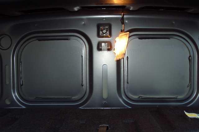

ostatnio zmienilem audio w buni, w bagazniku teraz siedzi 1000W-owy sub.
I tu pojawil sie problem grzechotania blachy bagaznika.
Zciagnalem okladzine i zauwazylem pod nia wyciete oryginalnie dziury a za nimi cienka blache. Prosze spojrzcie na zdjecie.
Nie wiem po co ona, ale byla przyklejona jakas pianka czy czyms.
Niestety byla przyklejona ale juz nie jest.
Czym ta cienka blache przykleic do szkieletu bagaznika??
Silikon jakis, klej?
Chcialem jakas mate wygluszajaca tam wkleic ale chyba zbytnio nie ma sensu.
Co radzicie Panowie i Panie?
Pzdr.

Ja mialem tak samo, wzialem normlanym przezroczystym wodoodpornym sylikonem zakleilem, a poznie wyglyszlem te wneki takimi matami, http://allegro.pl/item459215814_wyglusz ... ml#gallery
i od razu poczulem inny lepszy dzwiek,dzieki wygluszeniu :hyhy:

Ja próbował bym to zrobić silkonem z pistoletu albo jakimś dwuskładnikowym klejem do metalu.

Nie znam sie na tych specyfikach, silikon pewnie zadziala, ale jak z temperaturami?
Bimmer koloru czarnego wiec w sloncu sie mocno nagrzeje. Nie rozpusci sie silikon?

jakis badziewny silikon odpada! zastosuj takie cos http://moto.allegro.pl/item458651762_ma ... kazja.html
lub zwykly klej do szyb! tylko klej tak aby nie poprawiać nic, bo będziesz miał problemy aby to odkleić!! :hyhy:
