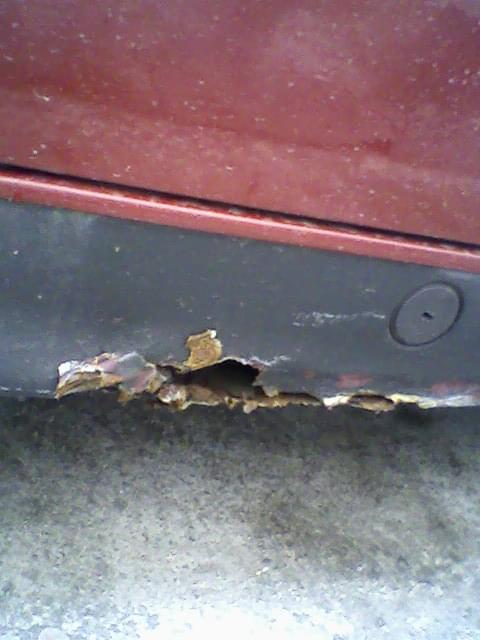

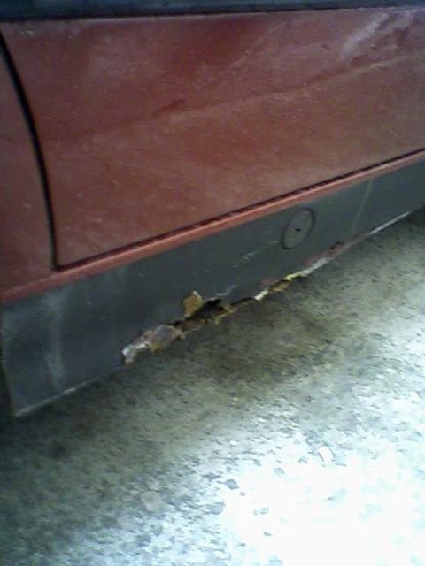

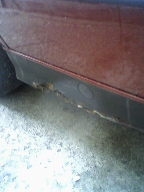

witam chcialbym sie dowiedziec ile bedzie mnie kosztowalo naprawienie tego progu

hmmmm toż to trzeba by było cały próg wymienić, a jak już cały to najlepiej oby dwa bo drugi pewnie też w nienajleprzej kondycji. Kumpel ostatnio robił obydwa, wymienili mu na nowe i polakierowali ładnie pod kolor, na gotowo go jakieś 700-800 stów skasowali nie pamiętam dokładnie.

no nie wyglada to za ciekawie :zdziwko:
wymiana calego progu bedzie bardziej profesjonalna! mozesz tez to zrobic u dobrego Blachaza ktory ci kawalek dorobi progu! ale to juz sprawa twoich finansow!
tak jak poprzednik napisal to w tej cenie sie zmiescisz, a u magica to o polowe taniej bedzie!
ale nawet po wymianie progu (profesjonalnie) jak bedzie zle! zakonserwowany profil, to korozja znow sie pojawi :znudzony:
moze byc nawet zrobione lepiej u magica! ;)
