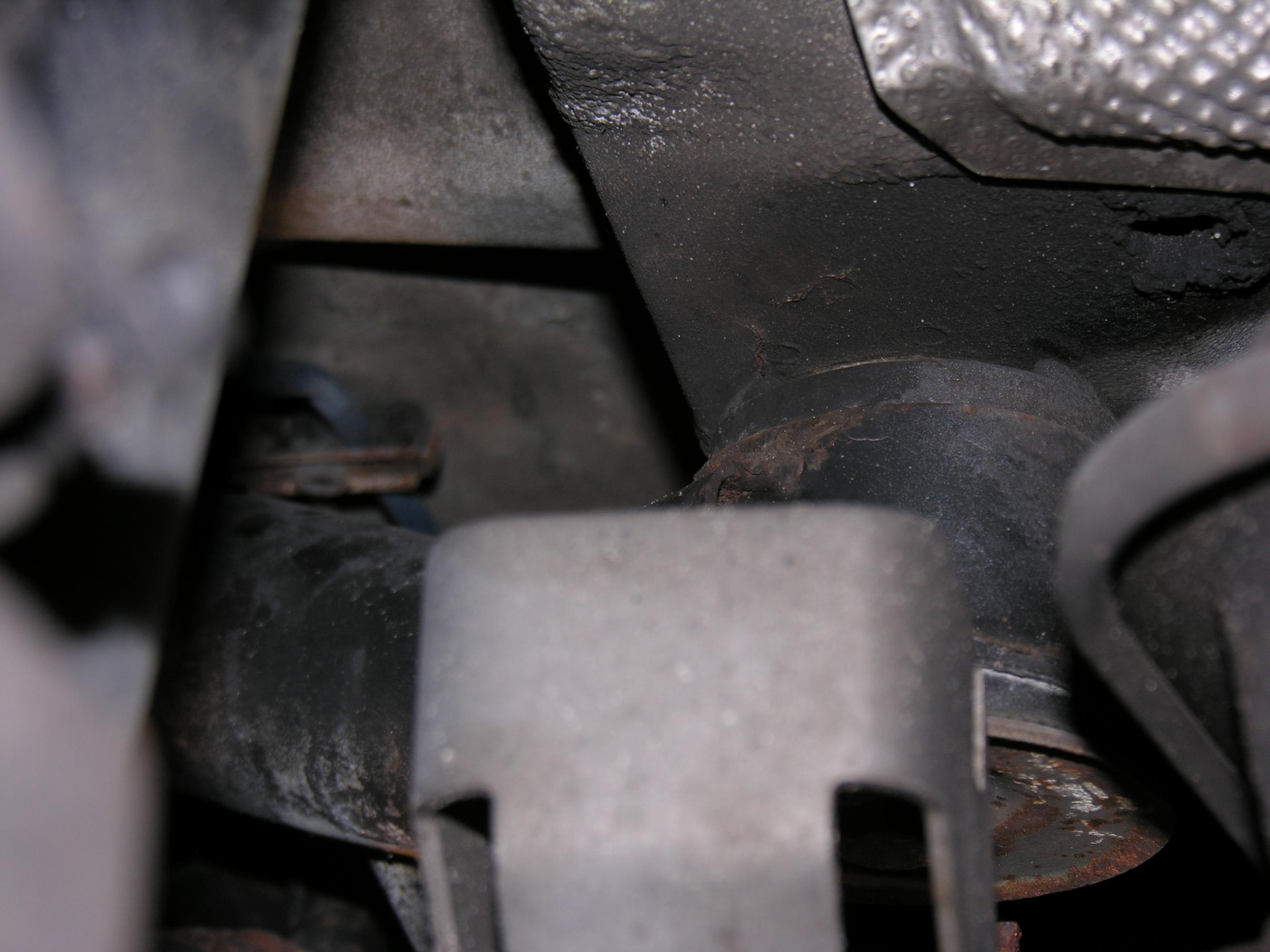

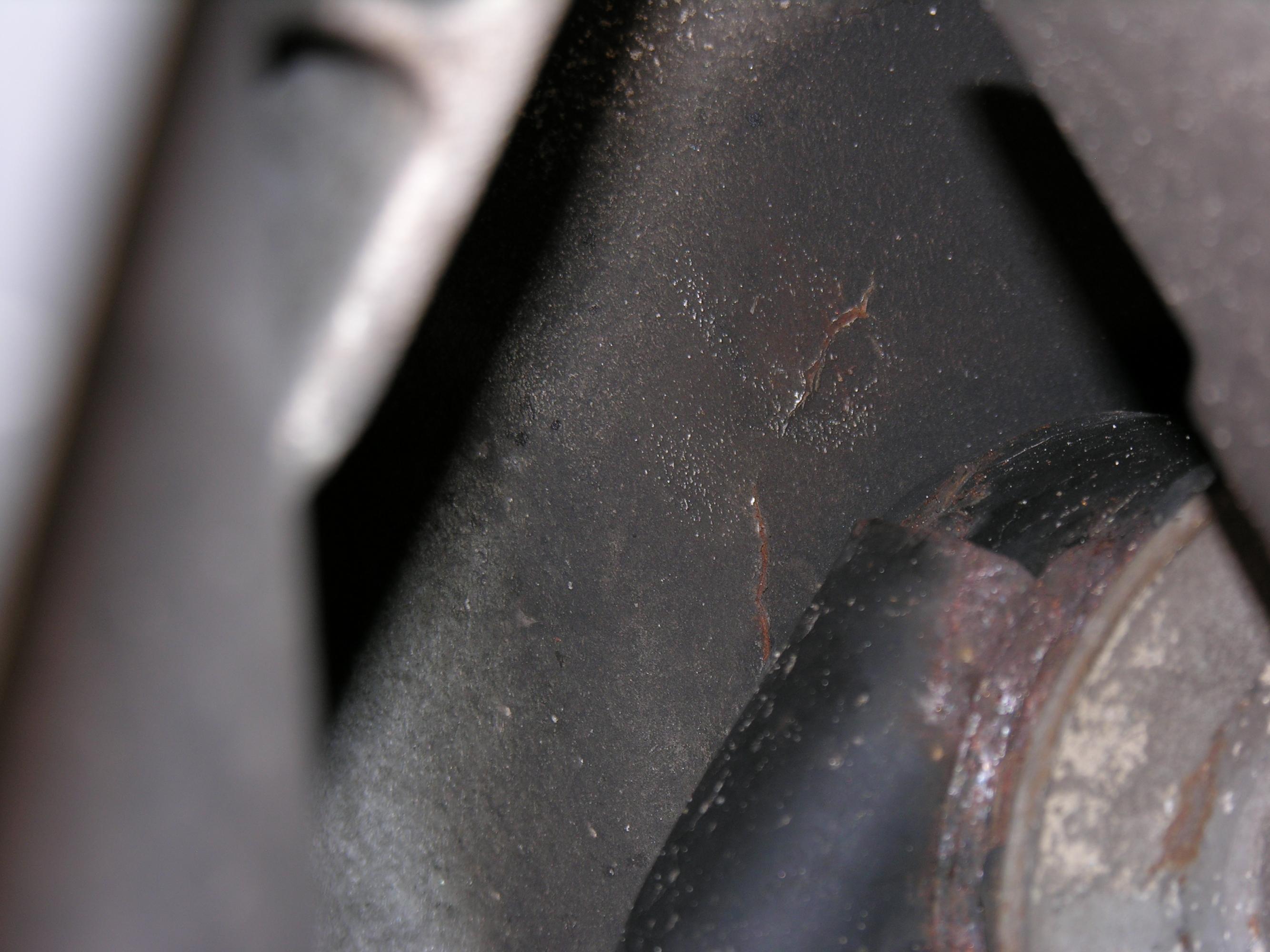

ze wzgledu na to ze otrzymuje wiele emaili otwieram nowy temat na ktorym sprobuje jak tylko mozliwe wszystko dokladnie opowiedziec ,a ze mam juz za soba podobna naprawe podziele sie swoimi doswiadczeniami.
a wiec choroba dotyczy wszystkich modeli e46 oprucz touringa zaczynajac od roku 1998 a kanczywszy na 2000.poczawszy od 2001 BMW ostro krytykowany musial przedsiewzac srodki i nowe modele dostaly wzmocniona blache tylnej wanny jak i zmieniono trojkat calego tylnego mocowania,ze wzgledu na ogromna ilosc zgloszen uszkodzonych(czyt. wyrwanych mocowan)BMW bardzo ucierpialo,stracili rowniez na zaufaniu do marki,zaczeto wiec pospiesznie wzywac na przeglady i nieodplatnie naprawiac,wiele waszych aut ma napewno takie naprawy za soba mimo tego ze nawet o tym nie wiecie.prosilbym jednak sie nie przerazic bo bmw po takiej naprawie nic nie traci na wartosci.mozecie sami sprawdzic czy wasze auta przechodzily takie naprawy sprawdzajac blache od strony bagaznika wyciagnijcie tapicerke oslony kola i sprawdzcie w miejscu laczenia czy widac nowo naniesiona mase uszczelniajaca i mozliwe ciemniejszy odcien farby.do wzgladu zdjecie
jesli jednak widac wszystko jak w originale radzilbym spojrzec w miejsce zaraz za rura wydechowa chociaz zaczyna sie to w wielu innych miejscach takich jak np to
zaczyna sie niewinnie
aby przeistoczyc sie w
w najgorszych przypadkach moze dojsc do tego
