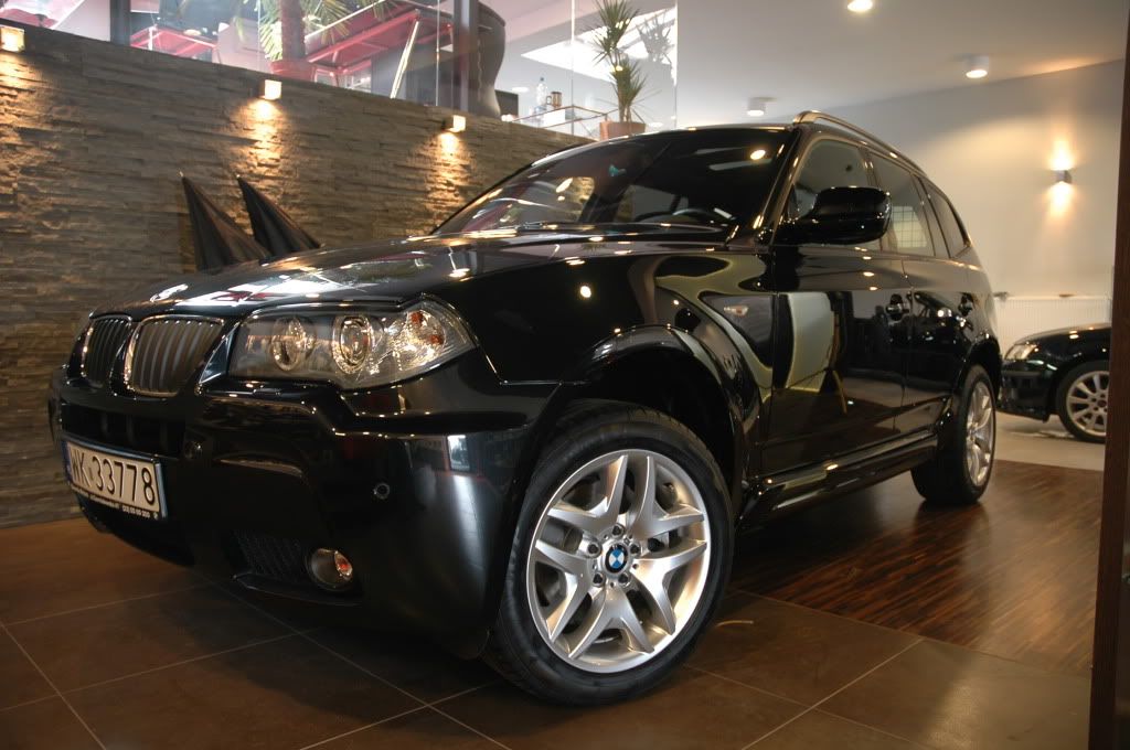

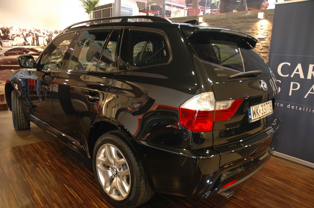

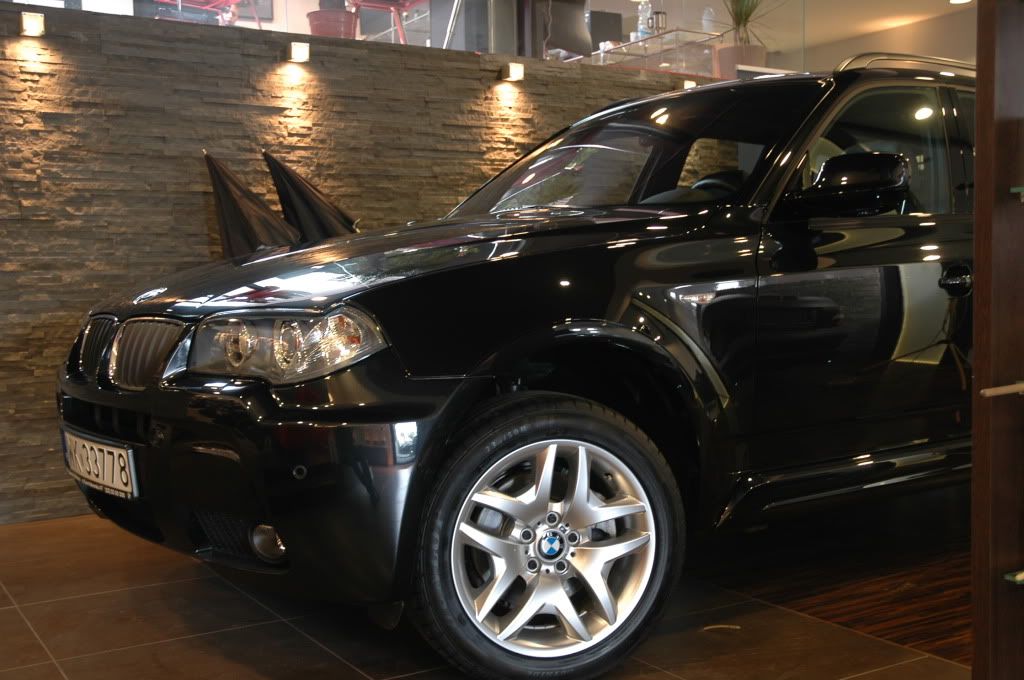

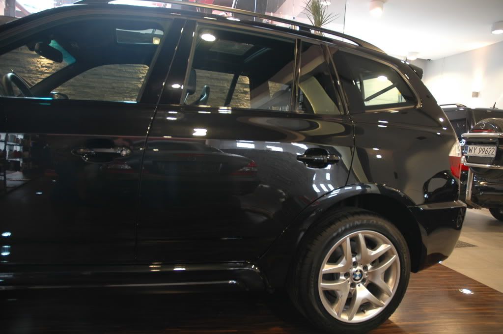

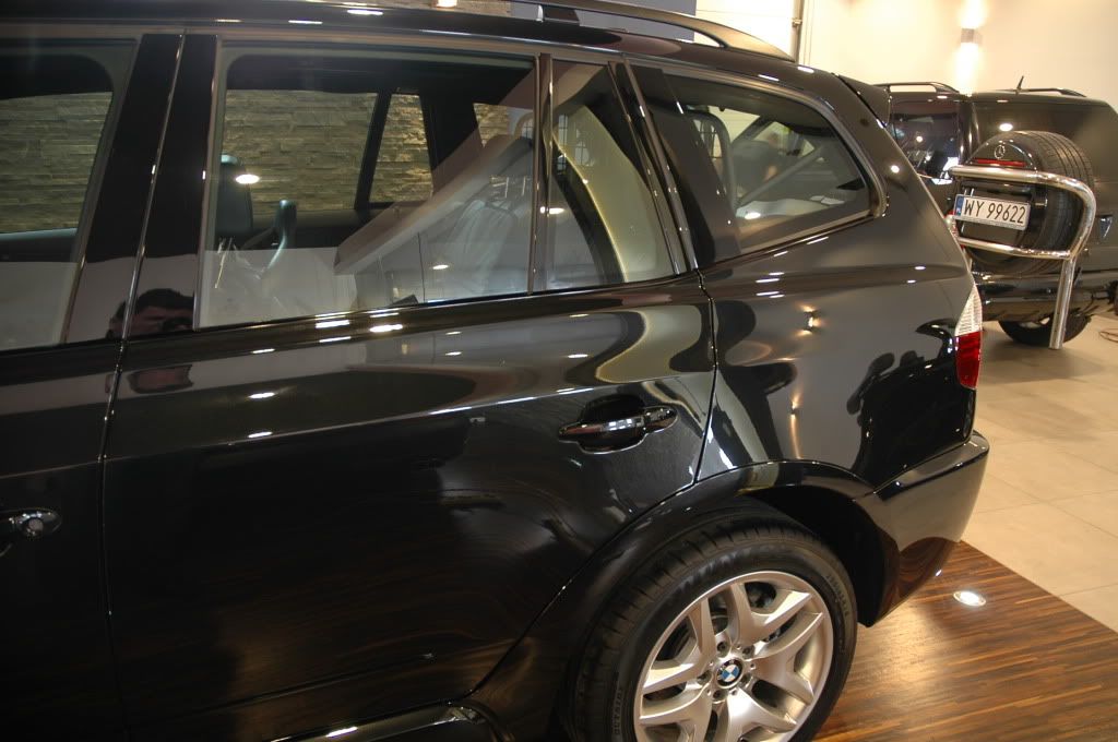

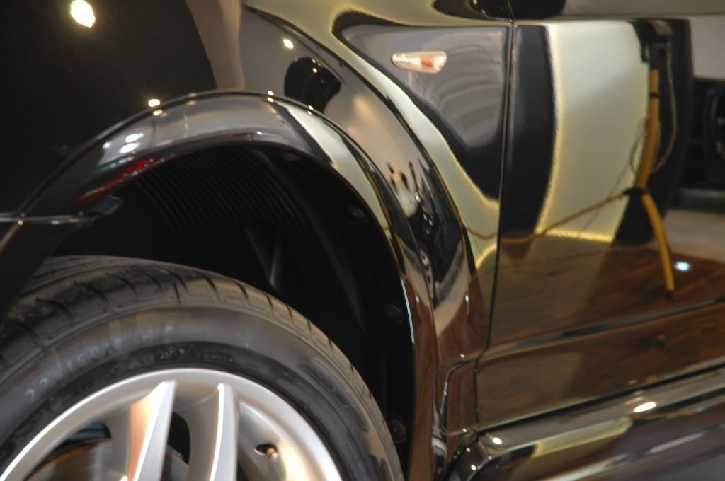

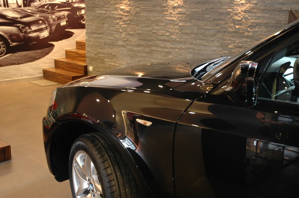

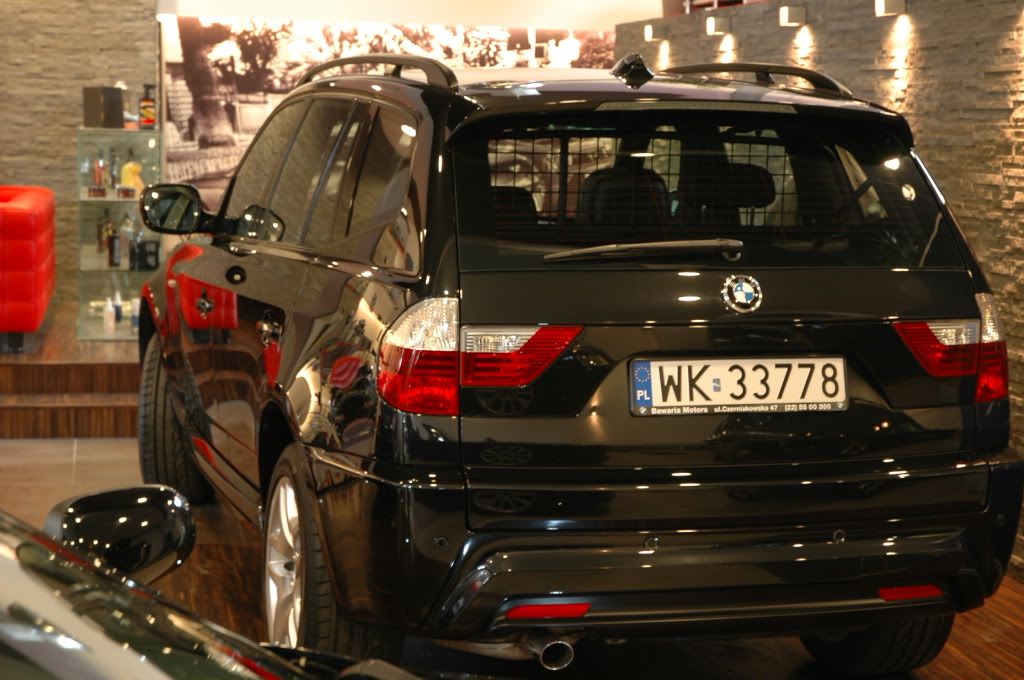

Praca wykonana przez specjalistów z Car-Spa , auto używane , 2 powłoki Cquartz , oto efekty pracy :
