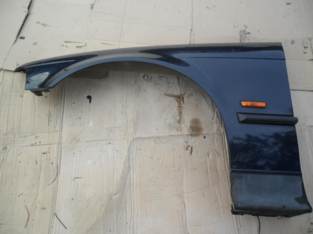

Siemacie , pomalu kompletuje czesci blacharskie do swojego wozidla , ostatnio dorwalem jeden blotnik lewy z takim kierunkowskazem
1

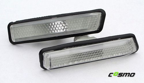

(zdjecie zapozyczone)
teraz moge dorwac ladny blotnik bez rudej za grosze z takim kierunkowskazem
2
na oko widac ze oba kierunkowskazy sie roznia , pytanie brzmi czy mocowanie w obu przypadkach jest takie same? ( otwory w blotniku , wymiary, to samo miejsce)
I ktory kierunkowskaz jes Poliftowy? blotniki byly takie same czy przed ,czy po fl ... czy wogole bez kierunkowskazu .. ale takiego kierunku jak na zdj nr 2 nie widzialem w e 36...
I jeszcze jedno ... kierunkowskaz ze zdj nr 1 wystepowal w wersji dymionej/bialej a czy kierunkowskaz ze zdj.2 tez? czy tylko byly pomaranczowe?
Czy ktos mi to wszystko rozjasni ..

ok juz cos wiadomo ... ten ze zdj nr 2 pochodzi od e 38 .. ale po co i dlaczego on sie znalaz w blotniku e 36 ... i otwory za tymi oba kierunkami sa rozne bo oba sciagalem ( oba maja prostokatne wyciecia ,z tym ze kierunek ze zdj 1 ma nieco krotszy a przed nim otwor na wkreta )
dalej mnie zastanawia to wszystko

Bez kierunku jedna z pierwszych e36
Zdjęcie 1 przedlift e36
Zdjęcia 2 ostatni wypust e36.

U mnie w aucie siedzą takie jak na zdjęciu nr 2, tylko ze jasne, białe mam auto z października 1996r.
Musisz kupić takie same albo z zdjęcia 1, albo z zdjęcia 2 bo mają rożne wymiary na otwory, ten ze zdjęcia nr 1 jest wkręcany a 2 wkładany i jest węższy.
no jak nie widziałeś a umnie??
były białe ja takie mam
przed liftem były błotniki bez kierunka i z tym dużym natomiast z tym małym to poliftowe
bierz błotniki te z małym kierunkiem najlepiej wyglądają mają dobry rocznik i zazwyczaj bez rdzy
małego kierunku nie wsadzisz zamiast dużego inny otwór - nie pasuje
pod żadnym pozorem nie kupuj błotników w zamiennikach
Te po lifcie z małym kierunkiem są dobre i powinieneś znaleźć bez grama rdzy
wsadzisz i będzie siedział idealnie, ale będzie mała szpara, dlatego lepiej szukaj poliftowego błotnika, żeby nie było druciarstwa
