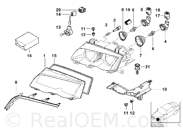

Zestaw naprawczy reflektora 63128361323
nr 18
też całkiem nie dawno odkryłem takie cuda
montowałem co prawda w oplu zestaw naprawczy w zamian urwanych uchwytów, lampa trzyma się stabilnie i nie ma problemu z jej poprawnym ustawieniem
http://allegro.pl/listing/listing.php?s ... ektora+bmw
do e46 tez jest
Nr. OEM:
63126904664
