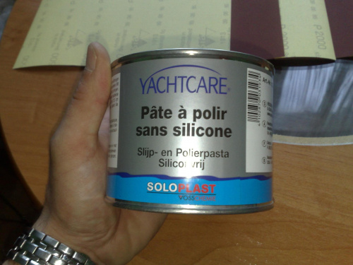

Przymierzam się do polerki kloszy w E39 i kumpla Fordzie, zobaczymy co z tego wyjdzie:)
Na początek kilka fotek co będzie nam potrzebne:
1. Specjalna Pasta przeznaczona do PCV i elementów chromowanych. (45zł z rabatem u kolesia normalnie w sklepie 58zł)

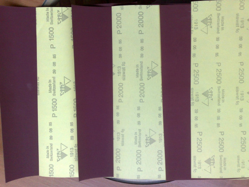

2. Zestaw papierów wodnych u mnie akurat nie wyglądają klosze aż tak tragicznie wiec wybrałem 1500, 2000 i 2500 po dwie sztuki z każdego. (1,60zł za szt.)

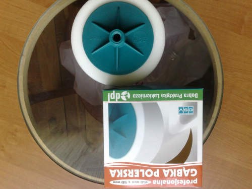

3. Gąbka polerska (15zł)
