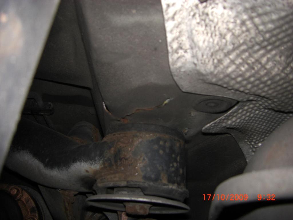

a ja radzilbym ci tylko jedno.chyba nikt o tym nie wie.kinderkrankenheiten von bmw.spojrz pod spod auta.w miejsce laczenia Obrazek
znajdziesz to zaraz za rora wydechowa.mocowanie calej osi potrafi wystrzelic z karoseri auta.powod zbyt cienka blacha i zly design calego mocowania.znane w aso dotyczy modeli e46 do 2001 roku
Wie, wie :oczami:
Już jakiś czas temu spawałem to samo i jest to plaga w e46 (pisałem to nie raz na forum ;) )
Dwie inne na warsztacie miały to samo, tylko mniej zaawansowanym stadium i jeszcze nie pukało właścicielom. :)

Sparco napisał(a):
Wczoraj zauważyłem podobny problem z jednej strony jak miał pietya29,tylko że nie wokoło tych poduszek co na fotce zardzewiało tylko te dalsze i teraz pojawia się pytanie czy jakiś blacharz albo ten co spawa wydechy podejmie się tego ? ponieważ jest to bardzo blisko baku i strasznie mało miejsca żeby tam coś działac :kwasny: (miejsce tego pęknięcia zaznaczyłem strzałką) da się z tym jeździc czy trzeba szybko zrobic ?
kolego sparco mysle ze to to samo co pare postow wyzej,wyjasnilem to wiele razy pojawia sie to z obu stron .jesli wystrzelilo to w miejscu gdzie znajduje sie ten metaliczny dysk to prawdopodobnie twoje auto ma ten sam problem co masa innych e46.jaki rocznik twego auta?

jezdzic z tym mozesz jakis czas ale radzilbym szybko to naprawic(czyt.nowa wanne tylna dospawac)a naprawa nie jest tania :/ cena moze powalic :przestraszony:

kolego sparco pekniecia powstaja w wielu miejscach poprostu wewnatrz wanny znajduje sie jakby trojkat (jest zle zbudowany)i on powoduje ze podczas drgan powstaja naprezenia ktore powoduja wystrzelenie tego calego trojkata.jak znajde kolejne zdjecia w sieci to zobaczysz w jakich miejscach rysy potrafia sie pojawic :przestraszony: a jak napisales twoj rocznik to 1999 jak najbardziej mozliwe ze jestes ta choroba dotkniety.smutne ale prawdziwe

mam podobny problem, lewa tylnia strona, uszkodzenie przy jednym mocowaniu ( tym od strony tłumika końcowego ). Jaki może być koszt naprawy czegoś takiego?

germanmpower, Czy mógłbyś w miarę szczegółowo opisać na czym polegała naprawa?? Czy tylko pospawali Ci spód czy jakieś inne kombinacje się pojawiły,. pytam ponieważ muszę to zrobić u siebie bo mam tak jak u Ciebie, jakieś wzmocnienie dodatkowo??
