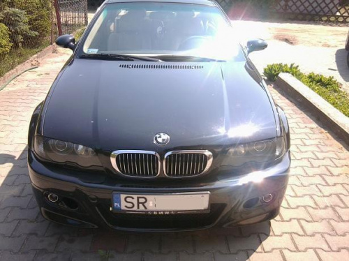

Zobacz jak kończy się przedni błotnik na rogu w M3 i jak kończy się w zwykłym coupe.
W zwykłym coupe masz zakończony tak szpiczasto a w m3 na płasko nie wiem jak to ma wpływ na spasowaniem maski z m3 do zwykłego coupe ale może mieć. M3 ma również większe przerwy między maską a lampami na górze właśnie przez takie zakończenie błotnika. Ogólnie na pewno da się to zrobić bo nie jedno coupe miało taką maskę ale może być trochę zabawy ze spasowaniem.
 Tytuł: Re: Czy maska M3 bedzie pasowac do coupe?
PostNapisane: 5 lipca 2011, 16:36
Tu widać tą różnicę w M3 jest jeszcze takie około 1cm spłaszczenie na rogu błotnika a błotnik z coupe zakończony na ostro dlatego właśnie m3 ma większe szpary nad lampami i ogólnie może być ciężko spasować ładnie taką maskę do zwykłego coupe.

hm rozumem ze klapa z m3 moze po prostu byc za krotka w stosunku do zakaczenia blotnika, moze sprawa przerobienia na okraglo blotnika zalatwila by sprawe. faktycznie seryjna coupe ma dosc wysunietą maske i te blotniki. niech zgadne raczej celowe to bylo w produkcji zeby to nie pasowalo.
musze gdzis dorwac maske zeby zobaczyc jak to na zywo wyglada i co by trzeba bylo przerobic.

No i widać jak odstaje bokami do błotnika również nie pasuje robi się z auta składak.
Dodatkowo maska ma trochę w innym miejscu przetłoczenie te przez maskę z dwóch stron jest bardziej odsunięte od nerek i dziwnie wygląda bez zderzaka m3.

ja mam replike zderzaka m3 jest tak samo wysunety jak ori M i progi m3.
w tej srebnej praktycznie tylko na drugiej fotce widac troche wyzej przy tym rogu błotnika, wyglada to jak zle wyregulowane ale te rogi sie schodzą na zywo musial bym to widziec.
ja mam tak i brakuje tej maski M3 :/
