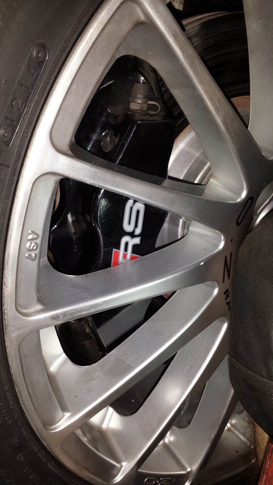

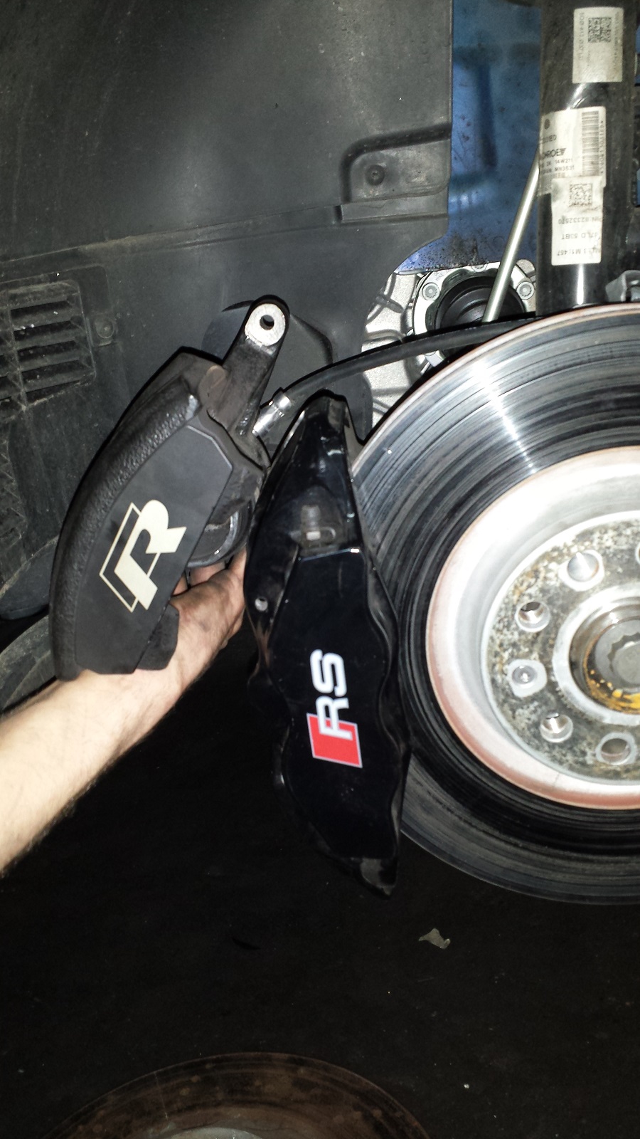

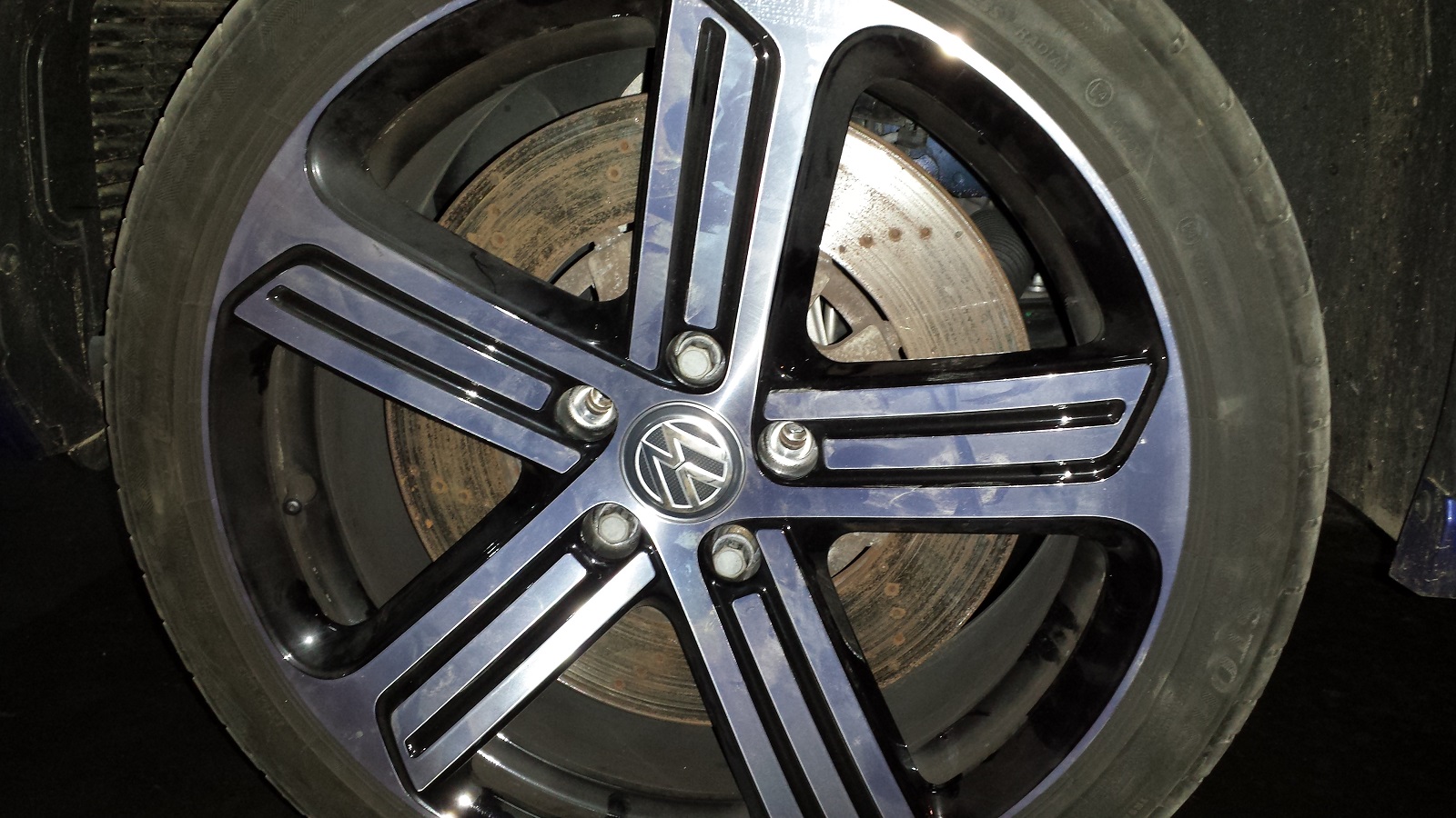

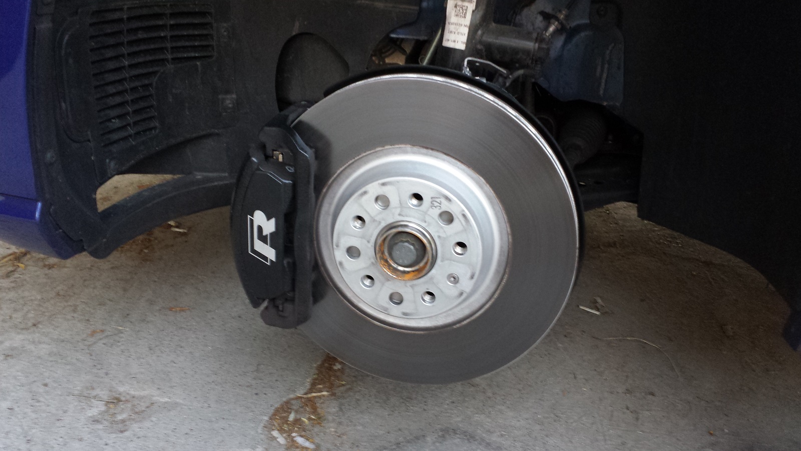

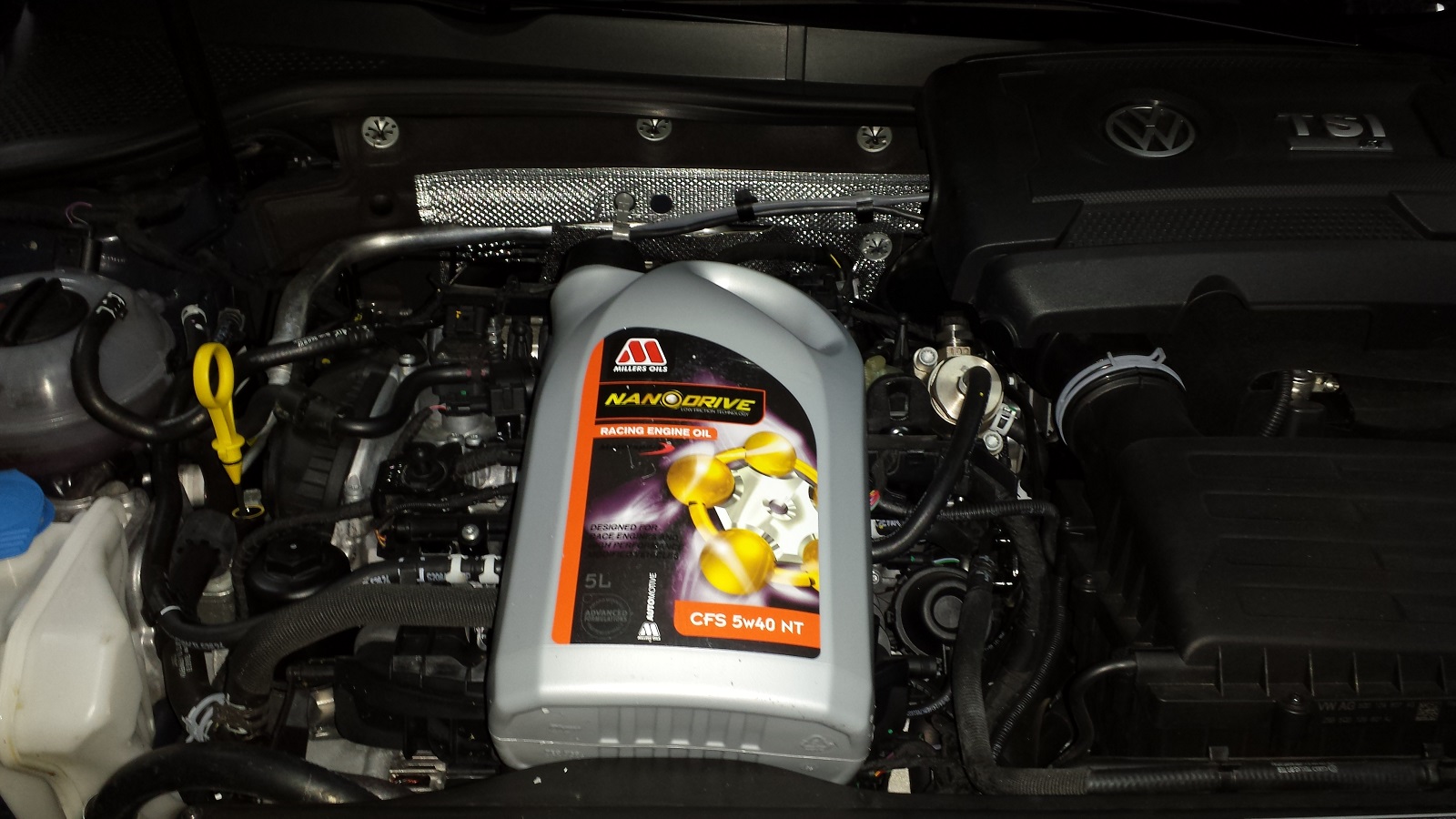

Pożegnanie z Long Lifem od Castrola.
Ori hamulec. Zacisk 1 tłoczkowy i tarcza 340x30
Przymiarka tarczy z TT-RS. 370x32. Mieści się
Przymiarka 4 tłoczków Brembo z TT-RS
Niestety, 4 tłoczki nie pasują. Haczą dość ostro o odwazniki na feldze OZ, potrzebny dystans 5mm. Do ori felgi potrzebny dystans może nawet ponad 15mm, ale też ciężko to pomieścić.
Jakiś pomysł, która fajna felga 18'' 8-8,5J ET50-45 na opony 225 szerokie będzie tak fajnie osadzona, żeby pomieściła znacznie szersze ori zaciski ?
