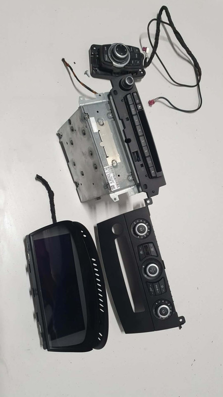

Nooo ja po powrocie ze statku między innymi przy aucie sie odprężam, kasa spakowana w błoto wiadomo ale cóż :cwaniak:
Tak jak mówiłem, długo nie wytrzymałem - zamówiłem nawigacje CIC , dokupie moduł carplay i będzie to git ( wszystko przez to że jeździłem autem zastępczym - Skoda Kodiaq - i jedyne co mi się w niej bardziej podobało niż w moim to właśnie androidauto- w innym wypadku raczej bym teraz się nie interesował tym tematem )

Biorąc pod uwagę to ile auto jeździ a ile stoi robione to trafiłeś w punkt . Grzebanie w tym daje mi ogrom frajdy .
W kwestii pieniędzy- no nie da się ukryć że jest to gotówka najzwyczajniej zmarnowana której na dobrą sprawę się nie odzyska. Ale..... Właśnie zazwyczaj jest to ale które sprawią że jednak się inwestuje ;) . W moim przypadku już powoli kończę modernizować to auto ( silnik ze skrzynią raczej będzie musiał poczekać ) ponieważ z racji 14 lat pracy na morzu planuje trochę "przetasować karty " i zainwestować w konkretną specjalizacje nie mająca nic wspólnego z hobby.
E60 jest praktycznie w stanie wzorowym na czym mi zależało więc mogę powiedzieć że założenia postawione na początku projektu zostały spełnione- będzie stało dalej jako auto weekendowe bo rozstawać się nie zamierzam ;)
Przy okazji wspomniany Cic- zamówiony już
Do tego domowilem z oficjalnej strony - mr12volt tak aby uzyskać carplay, bluetooth itp na których mi zależało a to znowu podłączone będzie po światłowodzie tak jak oryginał ( androidy po AUX nie leżą mi z racji straty na dźwięku )
