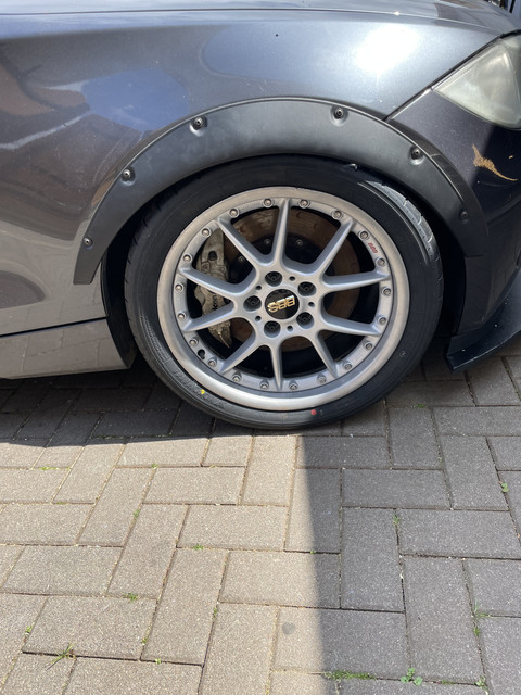

130i
Zamontowalem szpilki zamiast srub, kola tez juz sa, BBS 18" "square setup" czyli 4x szerokosc 255, zeby to weszlo do przodu musialem zamontowac wahacze z M3. Musze jeszcze jakies 17" kola wyszukac. Te BBS to 8.5J takze moze wpadna wezsze opony, opony to Accelera 651, takze bez szalu (takie byly).
Co do zawieszenia to prosze grzecznie czekac na update :)

Auto wciaz nigdzie nie bylo, robota idzie jak krew z nosa, czegos brakuje, wakacje, cos w produkcji, ogolnie jeden krok w przod, dwa w tyl. Wszystko trzeba robic dwa razy.
Nowe opony ao52 255
