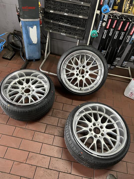

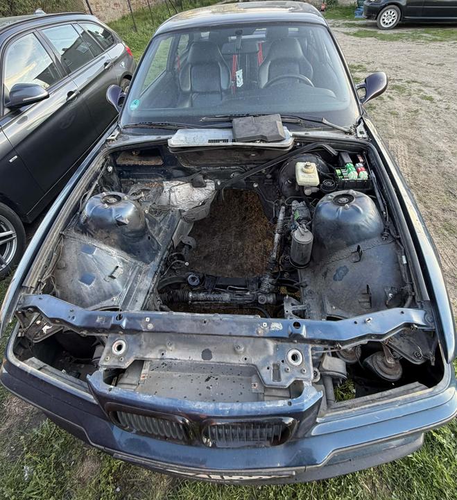

Witam po chwilowej nieobecności jestem z powrotem :P Od soboty auto wjeżdża na garaż i zaczynamy zabawę :hurra: W pierwszej kolejności wyleci z budy 1.6 i weźmiemy się za malowanie komory i wymianę zawieszenia plus konserwacji podłogi w miejscach gdzie nie dojdę już później :ok:

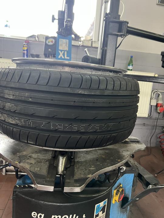

Dzisiaj małe odświeżenie z częściami to doszły opony na rondlle będą naciągi więc na przód 8.5j opona 195/40r17 a tył 10j opona 225/35r17

Nankang Sportnex As-3? Daj znać jak wrażenia z jazdy na tych oponach. ;)
 Tytuł: Re: Bykuś98 -->> BMW e36 coupe m54b30 individual nowe puzlle
PostNapisane: 8 kwietnia 2026, 16:04
Wiek: 27
Posty: 37
Zgadza się ten model na przód a tył nankang sportnex as2+ . Sam jestem ciekawy na deszcz mają A więc powinno być dobrze , opona budżetowa ale kilka osób mi ją poleciło które mają na aucie i są zadowolone . Zobaczymy w użytkowaniu :ok: Podobno fajna do naciągów bo ma miękkie boki więc się dobrze układa :)

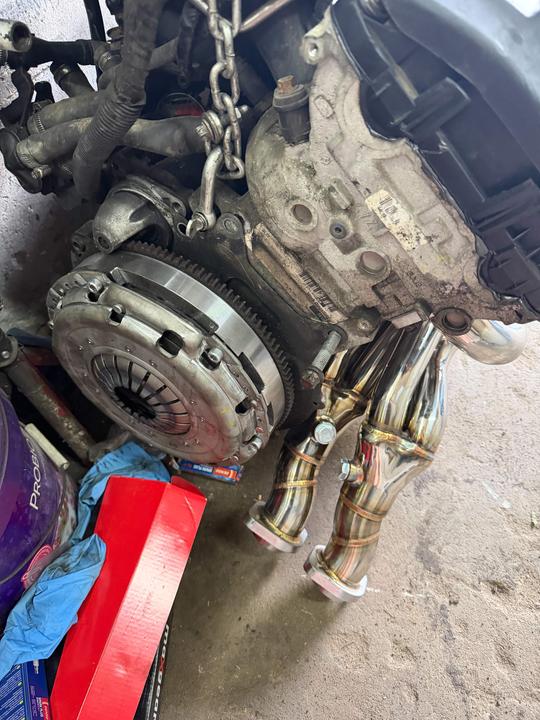

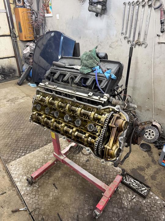

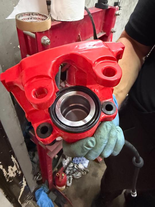

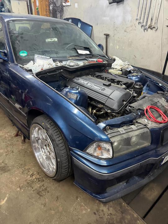

Witam wszystkich dawno mnie tu nie było z braku czasu ale trochę się fura zmieniła od ostatniego czasu :super: Można powiedzieć że jest zrobiona w takich mocnych 60 procentach %%% :rotfl:
Więc od początku felgi zostały złożone

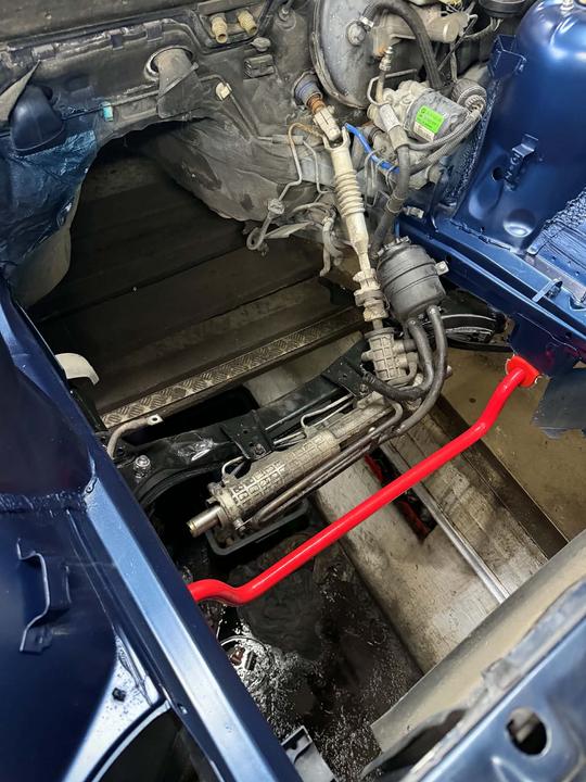

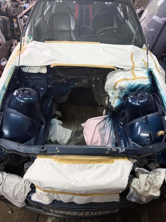

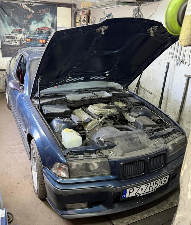

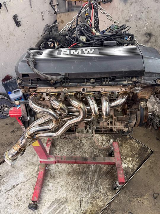

stary silnik wyleciał , komora silnika ogarnięta i pomalowana na nowo

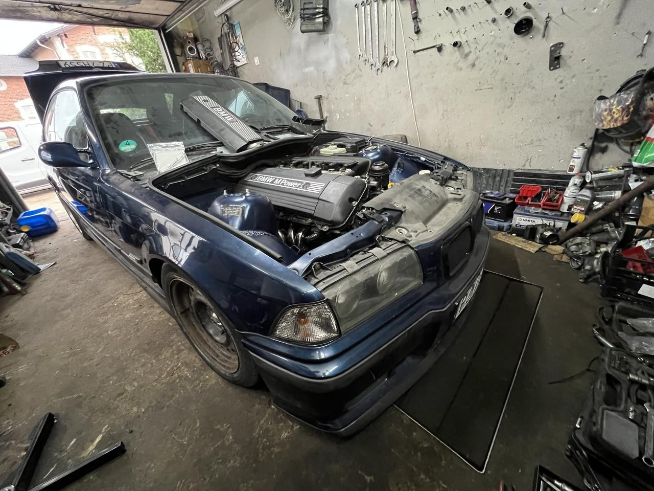

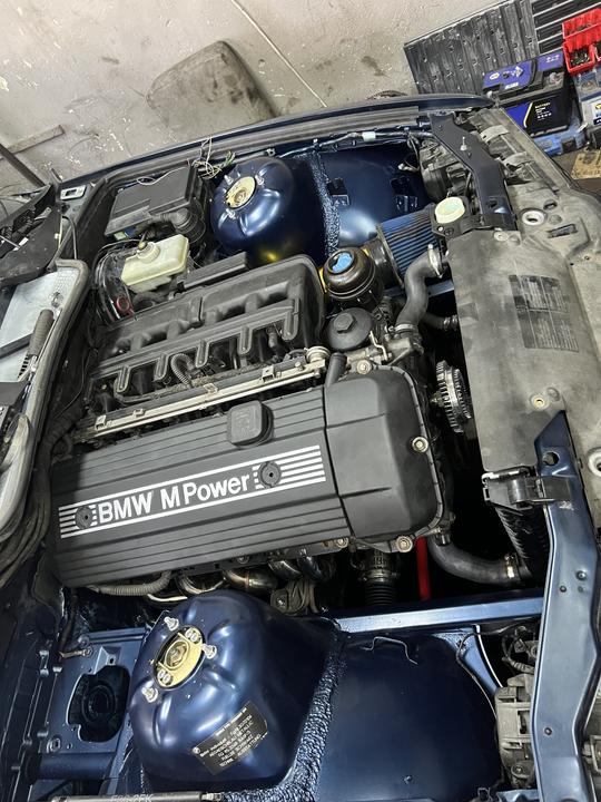

Silnik dostał nowych części ,nowe panewki, sprzęgło i koło zamachowe , uszczelnia itp wszystko to co pisałem już wyżej , zostały założone kolektory wydechowe schmiedmann i silnik wleciał na swoje miejsce

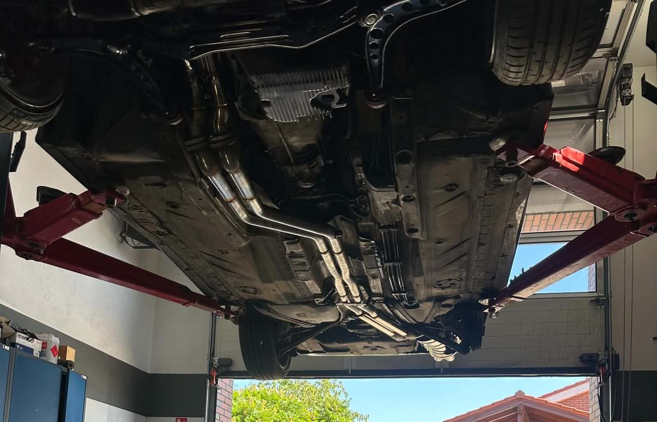

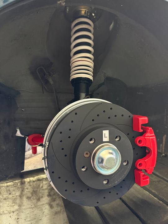

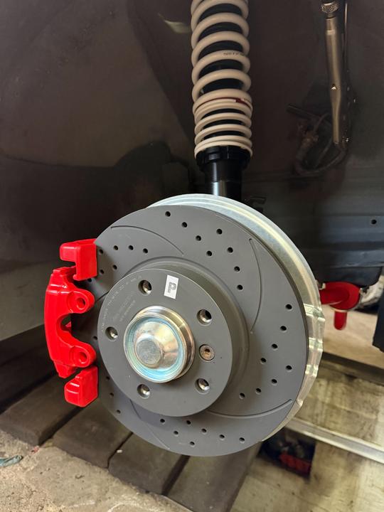

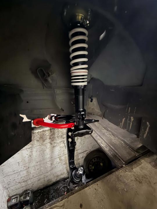

Kolejnym etapem był zawias i hamulce

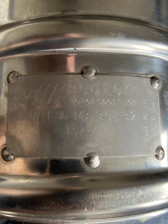

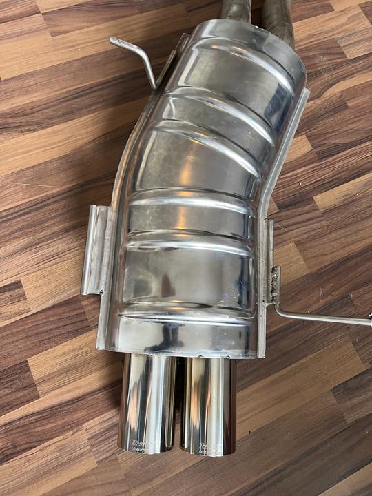

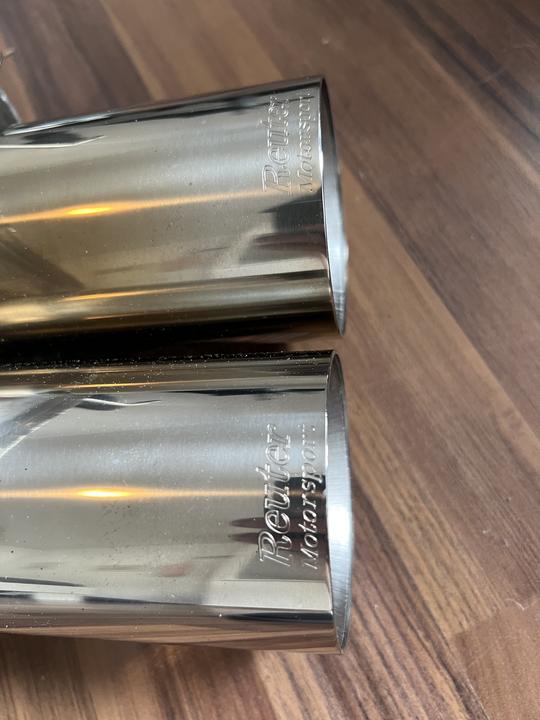

Układ wydechowy skompletowany i wrzucony na auto z elementów które zamieniłem to nie założyłem tego swojego zwykłego eisenmanna a zamiast niego wleciał Reuter motorsport Race z m3 (znany też jako Eisenmann)

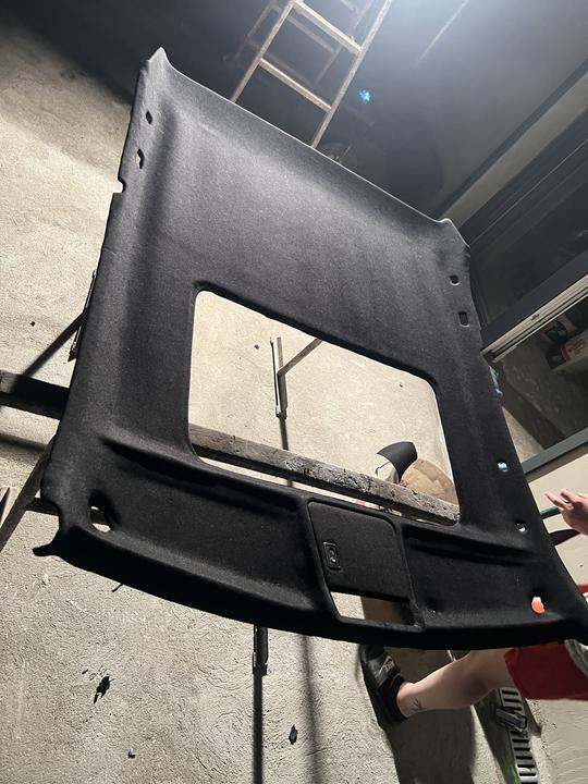

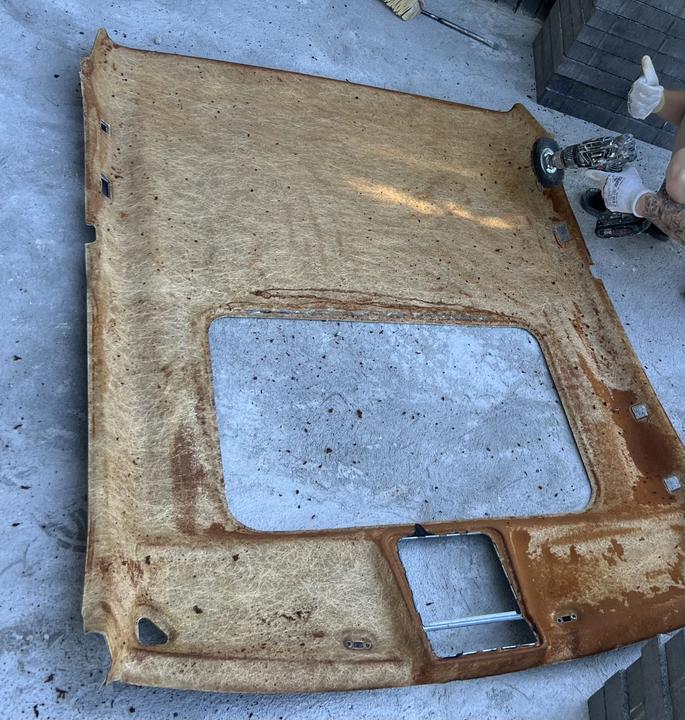

W między czasie z pomocą żony naprawiliśmy podsufitkę która szpeciła strasznie i wisiała na głowie :hurra:
