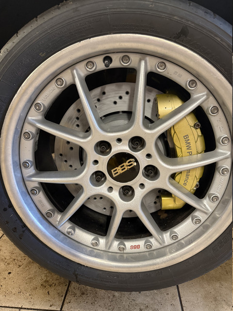

PostNapisane: 3 sierpnia 2026, 22:08
Posty: 110
Garaż: X5 35d
130i
bez adapterow bo hamulec jest z E82 (coupe), co prawda ja mam inne gdyz 345mm z M3 csl

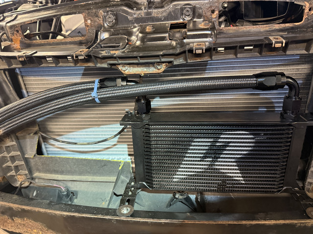

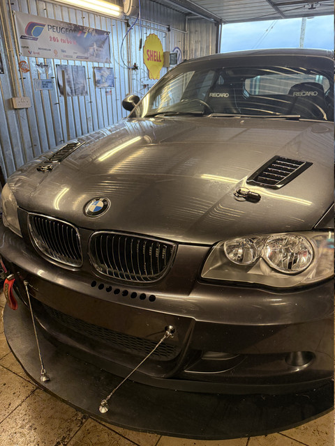

PostNapisane: 29 sierpnia 2026, 20:03
Posty: 110
Garaż: X5 35d
130i
Mozna powiedziec ze wstepnie auto jest gotowe do testow w boju. Reszta sie okaze w praniu. Przedni pas zostal pociety, zderzak tez. Chlodnice wszystkie sa nowe OEM + oleju 0.5L. Dodatkowo chlodzenie hamulcow przez miejsce w halogenie. Pierwsze testy pewnie gdzies w pazdzierniku bo nie mam teraz na to czasu.
