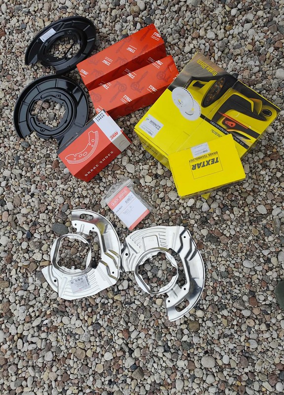

Auto poskładane!
Plan był prosty - zmieniamy silnik, sprężyny, 1 wahacz i jeździmy! Wyszlo.. jak zwykle :rotfl:
W efekcie, co zrobilismy:
-swap na 2.5
-oczywiscie wszystkie filtry
-nowe świece
-uszczelnienie silnika
-odma ASO
-regeneracja maglownicy
-przewody paliwowe nowe od A do Z
-zmiana sprężyn na Eibach sportline
-komplet wahaczy przód
-drazki i końcówki
-łaczniki stabilizatora
-tarcze kotwiczne x4
-cały ręczny hamulec nowy
-tarcze i klocki przód Textar
-tuleje pływające tył
-regeneracja pixeli w liczniku (niestety do poprawy :rozpacz: )
-łożysko tył (koronka umarła)
-podpora wału
-łącznik elastyczny
-poduszki silnika i skrzyni
-olej w skrzyni
Zbieżność i geometria ustawione pod zawias Mpakietowy :]
Z ciekawostek, Pan na zbieżności był zachwycony stanem auta, podobno dawno nie widział tak prostej i trzymającej wszystkie wymiary E39 :rotfl:
Czy to koniec? Otóż.. nie :rotfl:
Gdyż po poskładaniu wszystkiego cudowny sterownik ABS 001 postanowił umrzeć, więc aktualnie czekam na zregenerowany, a prócz tego mam problem z ciśnieniem paliwa przy odpalaniu- zaworek na listwie nie wspolpracuje, czy też 27 letnie podszybie które poległo i czekam na paczke z nowym, dlatego zdjecia z pod maski wstawie jak skończymy tą nierówną walkę :rotfl:
Jak jeździ?
No cóż, silnik kupiłem ze sterownikiem, który podobno jest seryjny i nie dotykany, ma tylko sondy nr 2 off, a i tak mam kolektory bez katów i fabryczny kompletny wydech z przedliftowego 2.8, więc w sam raz!
I teraz, jeśli każde oryginalne 523i jeździ tak jak to - to odwołuje moje śmiechy z tego silnika :zdziwko:
To poprostu zapier..szybko jeździ i mam wrażenie, jakbym jeździł jakimś e36 a nie lochą jaką jest e39 :ok:
Dodatkowo wpadły na zime moje ulubione felgi - Styling 49 z oponą 225/45 i dystanem 4x 15mm (ten komplet mam w garażu już lekko 10 lat :rotfl: )
No to parę fot, coś lepszego postaram się zrobic jak juz poskładam komorę w całość, osłony i nawoskuje przed zimą, póki co tyle!
Auto powinno być niżej - blokuję mnie ori amorek, ale że w aucie jest komplet bilsteina zakładany 2 lata temu, to żal było wyrzucic.. Na wiosnę coś pomyślimy w tym kierunku :cwaniak:
A i oczywiście szukam kółka na lato, ale narazie sam nie wiem co chce :rotfl:
Dobra, tako:
ObrazekObrazek
Pozdro :piwo:
