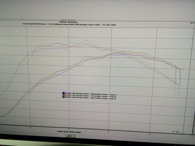

Na seryjnym turbo na E90post najwiecej doszli do 500 koni, nie moge znalesc wykresu znalazlem na 481
lista modyfikacji
2013 335is DCT
Jb4 G5 ISO with Connect kit
MHD E85 high load back end flash from BMS with some tweaks
AR 3" downpipes
MMP Inlets
Stage 2 Fuel-IT
VRSF 7" FMIC
TFT charge pipe and up pipe
Tial BOV
Delphi Coils with Single electrode plugs
a tutaj z wydajniejszymi turbinami
:D
