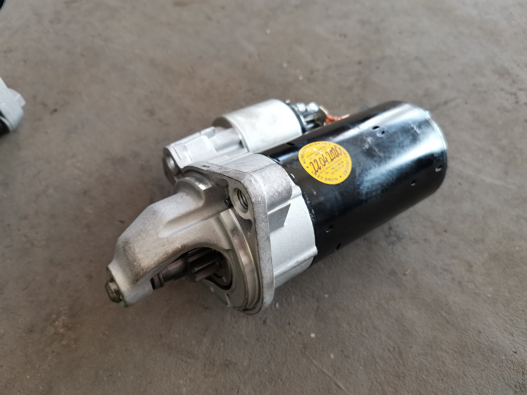

Aktualizacja, odstawienie auta do mechanika. "Profeska serwis"
Warsztat póki co godny polecenia, pierwsze wrażenie bardzo dobre. Super podejscie do klienta i do auta. Mechanik poza usterkami które mu zgłosiłem sam wynajduje co trzeba by zrobić i o wszystkim mnie informuje. Co do serwisu BM Cars u którego byłem rok temu stanowczo odradzam, przy wymianie sprzęgła tak dokręcili skrzynie że teraz ledwo co udało się ją odkręcić, tak dojebane śruby. Wydech rzekomo był ściągany a śruby zardzewiałe i nie ruszane od lat. Dyfer ruszony nie wiadomo poco i zero poinformowania mnie o tym. Tak samo był wyciek z uszczelniacza silnika za sprzęgłem, serwis nie miał ani chęci wymiany ani tym bardziej poinformowania mnie o tym.
Lista prac w Profeska serwis:
- wymiana przewodów hamulcowych na miedziane,
- wymiana kompletu sprzęgła: tarcza, docisk, dwumasa, łapa, łożysko. Zestaw nowej tarczy i docisku nie współgrały ze starą dwumasą i było bicie przy ruszaniu, 2200 zł Sachs
- pełny serwis wału napędowego, wymiana krzyżaka, podpory, łożyska, tulei centrującej, wyważenie i odmalowanie w "Wojmech" Czechowice-Dziedzice, 650 zł
- wymiana uszczelniacza wału przed sprzęgłem, Elring
- wymiana gumowych węży które idą do baku,
- zabezpieczenie podłogi wokół baku (bak zjeżdża na dół),
- wymiana łożyska/piasty koła lewy tył,
- pełna regeneracja rozrusznika i alternatora w AUTO-ELEKTRO na brynowie, 700 zł. Wszystkie części Bosh
- zamontowanie na nowych śrubach osłon termicznych bo latały luzem, wymiana osłony wału bo była w słabym stanie. Zakup ładnej używki, 70 zł
- wymiana napinaczy paska osprzętu i paska klimatyzacji.
Ostatnio edytowano 28 kwietnia 2020, 22:03 przez JacoGarage, łącznie edytowano 8 razy

Śruby na wydechu zawsze są zardzewiałe, zerknij na swoje obecne śruby za rok. Będą w słabym stanie, chyba że jakieś miedziowane zakładali mechanicy.
Serwis spoko, niech jeździ. Bezawaryjności życzę. :ok:

Mateusz118, dokładnie. Skrzyni też nie wyciagniesz bez demontażu wydechu więc mimo wszystko musiał to odkręcić:)
Widzę że wymieniłeś też sprzęgło na nowe drugi raz dobrze rozumiem ? To że coś mogło być przy ruszaniu to dlatego że stary dwumas już mogl był w nie najlepszej kondycji A gdy założyłes nowe sprzęgło na stary dwumas tak się może dziać. Nie ma raczej opcji źle dobranego sprzęgła bo do tego dwumasu założysz nawet docisk od 325 itd I ma być git. Również wyciek mógł się dopiero teraz ukazać dlatego może wtedy Ci nie wymieniali bo nie było potrzeby ale no nie wiem nie widziałem to tylko moje domysły. Co innego jakby lało że skrzyni I nie wymienili uszczelniaczy ale no nie ważne grunt że serwis git :) Trochę Cię to wyniosło ale było warto :) tak trzymaj.

Ze tego uszczelniacza na rozgrzanym silniku tak cieklo ze z miski co kilkadziesiąt sekund kropla spadała wiec musieli to widzieć :P, wazne ze znalazlem dobrego fachowca :hurra:
