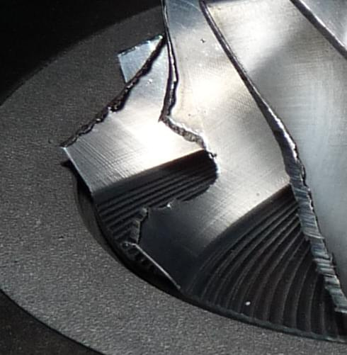

U siebie jedna T zakatowalem (2.4bara - zaszalalem :oczami: ) -
narazie zalozylem T z wiekszym wirnikiem i zbilem troche ladowania a tej zrobi sie sekcje zwlok by ustalic czy to przez palowanie czy (luz w wyniku ktorego wirnik o muszle ocieral) uzyte elementy do regeneracji to byla chinska lipa (garrett nie robi czesci zamiennych wiec to "jakies zamienniki")
Wirniki do hybryd sa takie leciutkie, ze wirnik 70tka jest lzejszy niz oryginalna 60tka - ale widac trzymajac to w rekach, ze to 300 tys nie przejezdzi...
