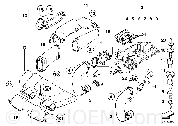

O matko święta co ty zrobiłeś z tym stożkiem :wstyd: jest źle zamontowany !!! ograniczyłeś prześwit. Trzeba zdemontować tę boczną część i kolanko musi być luzem + w zestawie masz taki uchwyt.... Mam ten sam zestaw. Rurę też źle poprowadzono. Powinien być zamontowany ten oryginalny wiatrołap, a rura włożona do jego środka.
Na bank masz ubytek mocy przy takim montażu i opóźnioną reakcję na gaz...
darcyn napisał(a):
tylko ja nie widze przepływomierza??
Przepływomierz jest pod osłoną... przecież też masz ten sam silnik chyba...?

w to wątpię, ale i nie neguję; ja nic negatywnego nie odczułem. jeśli to nie problem podeslij foto jak to wygląda u Ciebie, u mnie wszystko zrobione jest wg instrukcji a mechanikiem nie jestem ... ;)

No właśnie nie jest według instrukcji, chyba że miałeś inną instrukcję :D
Teraz masz to zainstalowane tak, że o połowę zmniejszyłeś prześwit. Wyobraź sobie: pijesz colę przez słomkę, a ktoś ją w połowie ścisnął :)
Generalnie wszystko jest ok tylko musisz zdemontować ten wlot NR 13. Wszystko będzie dobrze :)

:wstyd: dzięki. na to nie zwróciłem uwagi a jak tak teraz patrzę to coś w tym jest :D
