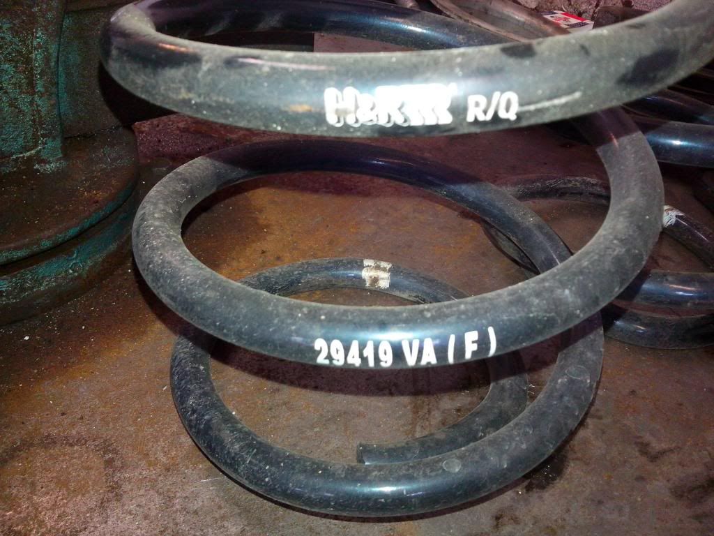

Czyli po samych sprężynach nie można rozpoznać czy są do 320d czy do 330d ?
bo numeracja jest ta sama

Ja mam takie same numery,tylko na górze przy H&R mam chyba G/G.
Tak patrze na stronę h&r i tam według nich do 320d idą 29419-1 i 29419-3,a do 330d 29419-2 i 29419-4.
Na forum znalazłem tez taką wypowiedź
"imho przód tez nie będzie pasować. Z tego co widziałem do 2.0d są sprężyny jak do r6 a nie r4"

W E46 z przodu sprężyny są zazwyczaj takie same dla 2.0d i R6 w benzynie, dla 3.0d są inne - silnik jest znacznie cięższy.

Dokladnie! 3.0d sa inne.

Są inne to już wiem tylko czy te ze zdjęcia są do 330d ?

Tutaj aukcja z ebay z tym numerem: http://www.ebay.at/itm/H-R-Sport-federn ... 0108167731
Wyglada na to, ze sa do 320d.
Na innych stronach tak samo podaja. Wszystkie benzynowe i max 320d.

Tak,bo do 330d są właśnie z oznaczeniem 29419-2,ale jak je rozpoznać to nie wiem.
Tutaj są takie do 330d http://www.dcperformance.co.uk/cheap/23 ... 419-2.html

Hmm strona 34 ;) http://pildid.audiclub.ee/s-audid/Failid/HR1.pdf

Wyslij zdjecie do producenta to Ci napisza, ja tak robilem :)

Napisałem na polską stronę bo niestety niemieckiego nie znam ,zobaczymy czy odpiszą

Wg. katalogu co podesłał artur441 wynika, że dla 330d jest ten sam numer + weiss (czyli biały). Może chodzi o ten biały pasek na zwoju?

Odpisali :) wygląda na to że mają białą kropkę czyli do 330d
opcja zależy od tego czy na sprężynie jest biała czy żółta kropka ...
jeśli nie można tego stwierdzić rozpoznanie bez faktury zakupu nie jest możliwe

biała jest, więc co to oznacza?

w katalogu jest weiss( biały) przy 330d
