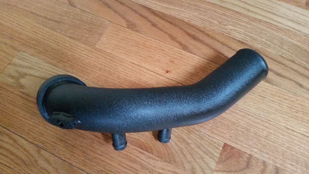

Jak ogarne uszczelki wydechu to pojade na hamownie zobaczyc ile daly mody.

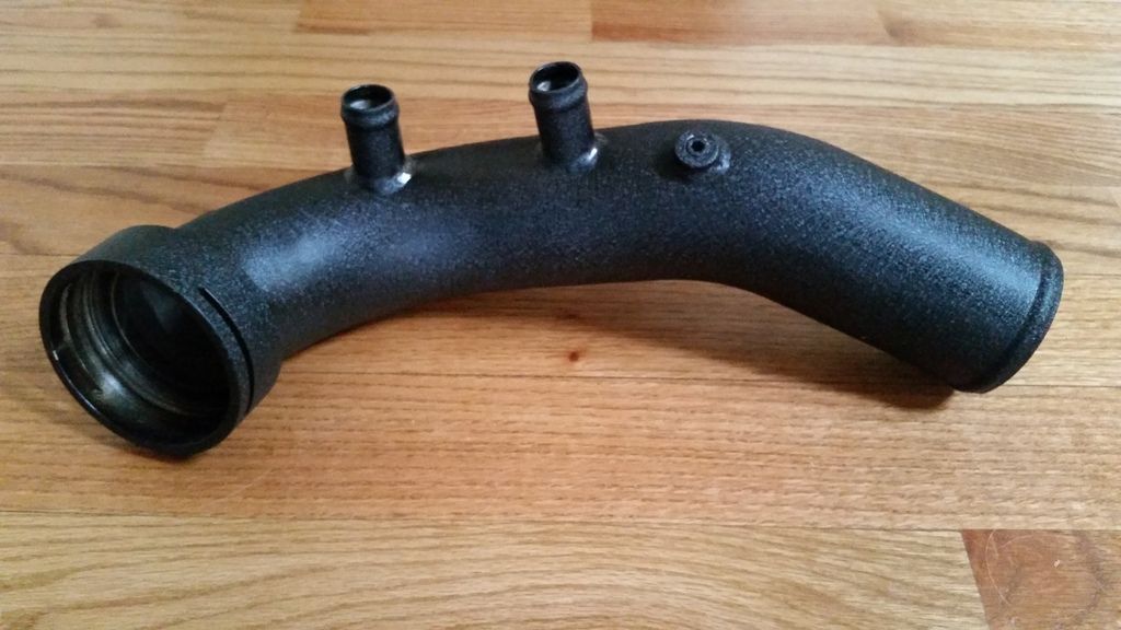

Cisinienie doladowania juz nie ucieka, winne byly gumowe rurki przy intercoolerze. Na wszelki wypadek zamowilem jeszcze charge pipe, z wejsciami na wtrysk metanolu, wejscia beda zaslepione bo nie planuje wtrysku metanolu. Nie dokladalem tez blow off valve to nie pasuje moim zdaniem do BMW
Zdjecie z netu

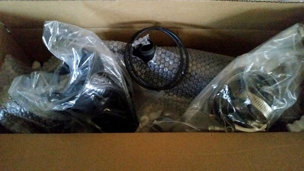

Jednak żeby nie było kolorowo, to mam wrażenie, że większość wielkich tuningowych firm ze Stanów zaopatruje się u chińczyków. Pudełko, sposób pakowania, folijki, struktura lakieru na rurce (porównajmy zdjęcie ze sklepu z tym od Hakelberego).
Nie to, że mam coś przeciwko temu, bo mają przede wszystkim spełniać swoją funkcję, ale często ceny jakie się u tych sprzedawców widuje, przekraczają kilka miesięcznych pensji wytwórcy części... :wstyd:

Dzieki, chce zmierzyc auto na hamowni zanim zaczna sie upaly i bedzie wysoka wilgotnosc, mam nadzieje ze cos ugralem tymi modami :-) Co do zaopatrywania sie u chinczykow to bardzo mozliwe, ze VRSF, AFE i reszta produkuje u podwykonawcow z Chin i sprzedaje je jako swoje produkty. Mi to osbobiscie nie przeszkadza dopoki to wszystko dziala. Za nim cos zmienie w aucie staram sie zasiegnac opini na temat danej czesci, modyfikacji. Jest duzy wybor czesci do N54, duzo projektow takze i jest z kogo brac przyklad. N54 z takim czesciami jak moje plus wtrysk metanolu, zmieniony dolot i reszta wydechu dochodzily do 500 koni na seryjnych turbinach.

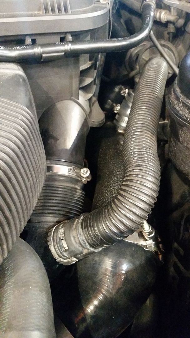

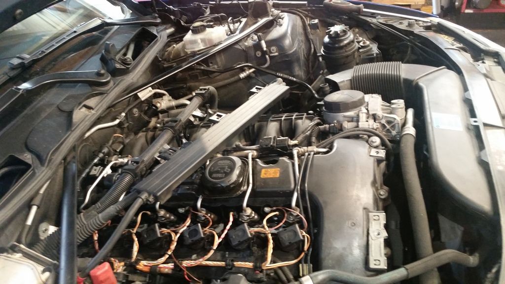

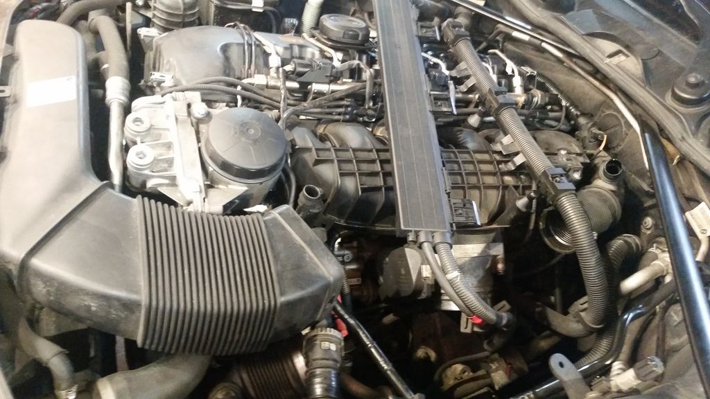

Dzisiaj kolejny etap prac. Na 3,4 biegu przy ~5,6k obrotow przy wcisinietym pedale gazu do konca wywalalo blad boost pressure leak, uciekalo gdzies cisnienie doladowania. Polaczenia intercoolera bylo wymieniane tydzien temu, wiec to nie to. Uszczelnienie dolotu tez bylo ok. Zaczelismy od wymiany vaccum lines( nie wiem jak sie nazywaja po polsku). Nastepnie mechanik zalozyl chargepipe i zalozyl uszczelki pomiedzy downpipes a reszta wydechu. Na szczescie to pomoglo i wszystko jest szczelne nie wywala zadnego bledu, nie ucieka cisnienie doladowania. Silnik ciagnie ladnie do konca obrotow zmiana jest bardzo odczuwalna szczegolnie w niskim zakresie obrotow, poprawila sie tez reakcja na gaz. Przy temperaturze na zewnatrz 18 stopni celsjusza, po 5 probach na 3 biegu i 4 biegu przy pedale w podlodze i kolejnej szostej probie moc jest powtarzalna i auto nie slabnie to napewno dzieki wiekszemu intercoolerowi. Po wymianie uszczelek wydechu auto pracuje ciszej i nie uciekaja spaliny ktore wczesniej dalo sie wyczuc stojac w korku. Jestem bardzo zadowolony z tego jak auto teraz jedzie na doladowaniu 16PSI czyli 1.1 BAR'a, z tego co sie orientuje to na seryjnym turbo spokojnie mozna dosjsc do 23 PSI czyli 1.58 BAR'a
Kilka zdjec
Chargepipe oem vs vrsf
Zdjety dolot
i seryjna chargepipe
Slabe zdjecie ale nowa juz na miejscu

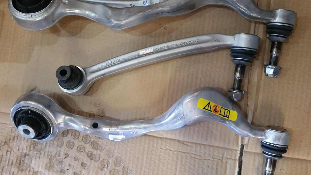

Przednie control arms z E90M3 TRW, zpilowany znak BMW ;)
