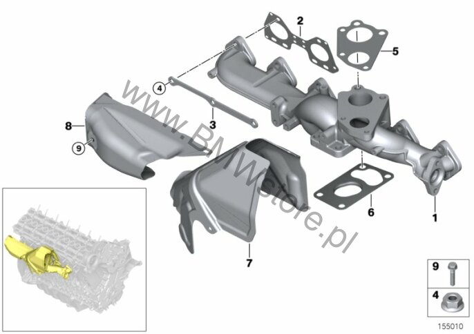

Od samego poczatku auto mialo problem z swiszczeniem. Porobilem troske rzeczy, bylo lepiej - niemniej, z czasem kolejna forma swiszczenia sie pojawila. Tym razem przy doladowaniu pod obciazeniem miedzu 2.5-3.5 k rpm. Z czasem bylo tak glosne, ze bylo slychac wydechu z zewnatrz :D
Moja organoleptyczna diagnoza na oko - pewnie uszczelka miedzy kolektorem, a blokiem. Po zdjeciu kolektora okazalo sie, ze rzeczywiscie - na 1 cylindrze uszczelka puscila i dlatego piszczy. Ponadto drobna nieszczelnosc znalazla sie tez przy wiekszej turbinie. Jednak po glebszej analizie kolektora wyszlo, ze gorace gazy wydechowe wyrobily w nim rowek, tak wiec sama zmiana uszczelki nie zda rezultatu. Nie chcac bawic sie w skawanie ktore zalatuje desperacja, kupilem nowy kolektor, komplet uszczelek oraz komplet mocowan. Nie mam ostatnio zdrowia by siedziec w garazu (i na forum :( ), wiec oddalem auto to MPunktu by chlopacy to wymienili.
Z powyzszego obrazka wlecaly fabrycznie nowe elementy o numerkach: 01, 02x3, 05, 06 (plus rzeczy ktorych nie ma na obrazku)
Po wymianie, nic nie swiszczy, moc tez idzie rowniej bo nie ma ubytku na doladowaniu - tak wiec wszystko znow jest cacy :)
Dla potomnych - polaczenie kolektor - blok jest dosc czestym problemem wiec jakby ktos mial podobne problemy w tym silniku to tu jest odpowiedz.
