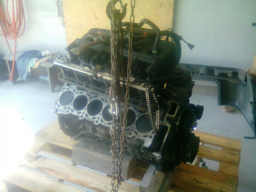

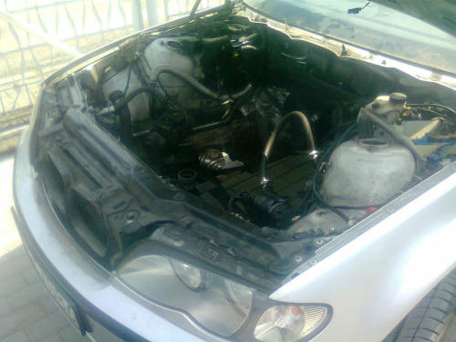

a więc tak jak pisałem w innym temacie postanowiłem wymienić cały silnik na nowszy z małym przebiegiem, a nie bawić się w partyzantkę i naprawiać go z niewiadomym skutkiem czy się uda :/
nio wczoraj w końcu silnik z skrzynią biegów wyjęłem, uch troszku się narobiłem
heh na dzień dziejszy komora silnika wygląda tak bez silnika i skrzyni
a tu silniczek czeka na palecie na całkowitą rozbiurkę
heh już nie mogę się doczekać na nowy silniczek, gdzieś około środy powinien do mnie przyjśc
Generalnie mam pytano do kolegów którzy wyjmowalii i wkładali silniki, czy włożę silnik z przykręconymi już kolektorami wydechowymi bo przykręci i odkręcić je w aucie to istny dramat w m54b30

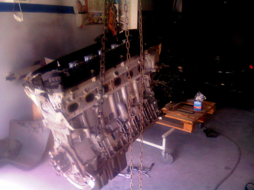

dziś rano silnik wyglądał tak po rozpakowaniu podwieszeniu jutro myślę że go wrzucę do auta :P :rotfl:

 Tytuł: Re: DUCHU77-->>E-46 Touring 330i ---DUCHA---
PostNapisane: 7 sierpnia 2012, 21:30
Posty: 7017
Kod silnika: 335d
wlozysz bez problemu z kolektorami. Dramatu to Ty jeszcze nie widziales. Wlozenie standardowych kolektorow do 330ci m54 to pikus. Ja instalowalem barany owiniete tasma - to jest dopiero problem. :hyhy:

nio moja beti już jest na chodzie śmiga jak trza silnik wszedł troszku ciężko było ale dałem rady :D

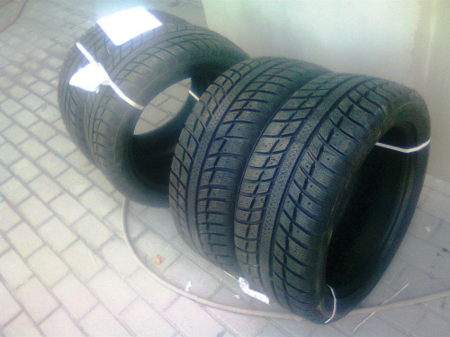

nio co zimy to już te jestem przygotowany, autko zrobione nowy silniczek chodzi jak trzeba więc teraz pora zająć się kolami na zimę bo juz tuż tuż a nowe przepisy nakazują jazdę na oponach zimowych od listopada do marca, a więc tak kurier przywiózł nowiuśkie oponki na zimę :D :lol: :D heh jestem zabezpieczony już 225/45/17 powinno sobie dobrze radzić w zimie co :P co do wyboru opon oczywiście nowych to padło na heh zaszalałem w końcu życie jest tylko jedne :lol: :P
MICHELIN PRIMACY ALPIN PA3

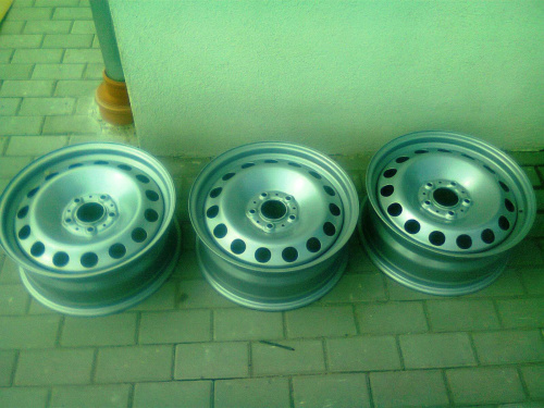

kółeczka też mi się udało kupić tanio padło na stal, ale od razu poszły do piaskowania i malowania proszkowego
teraz tylko założyć wyważyć i czekać na śnieg
