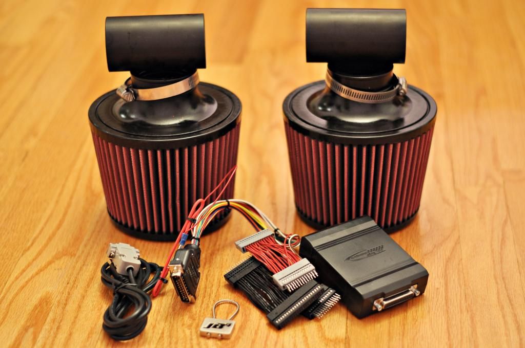

Mikołaj przybył !!! Taki prezent dostałem od swojej dziewczyny :) Widać już dość miała słuchania o JB4 !!! Hehehe :P

JB4 pięknie, gratulacje prezentu - mocy przybywaj ! :D

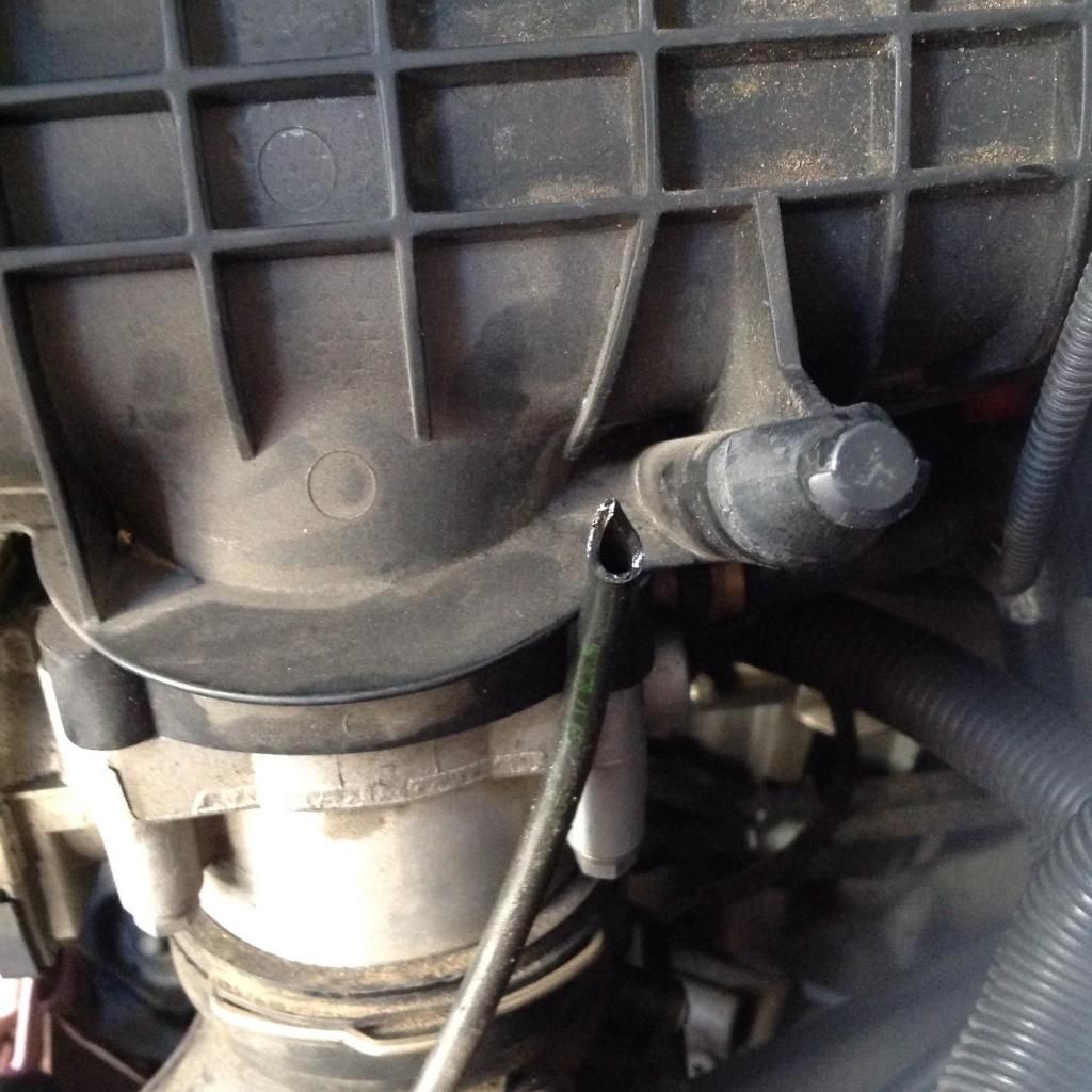

Co dalej... JB4 na aucie ale jakoś tak nie było znacznej różnicy. Wszystko ładnie bez błędów, kodów, komplikacji. Tylko tak jeździłem 1 dzien, wmawiałem sobie może to tak ma być? Skoro mam już tyle mocy, może to nie jest tak odczuwalne, te kolejne kucyki.
Czytam te amerykańskie fora, ludzie tak chwalą te JB4, że takiego kopa samochód dostaje... Mówię no nie może tak być ! Idę szukać.

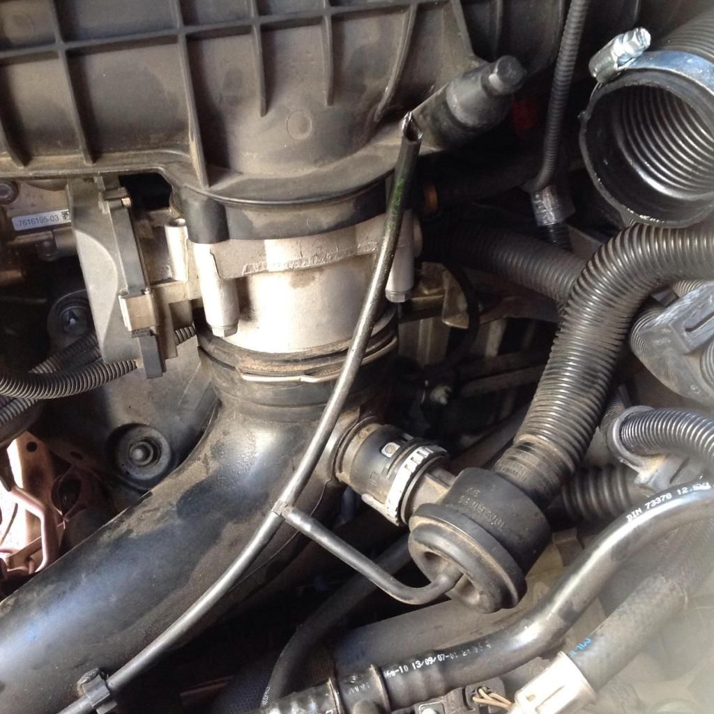

Zrobiłem logi JB4, okazało się, że turbo pompuje 8 PSI, czyli tyle ile oryginalnie. Czyli coś jest nie tak !!! Szukamy.

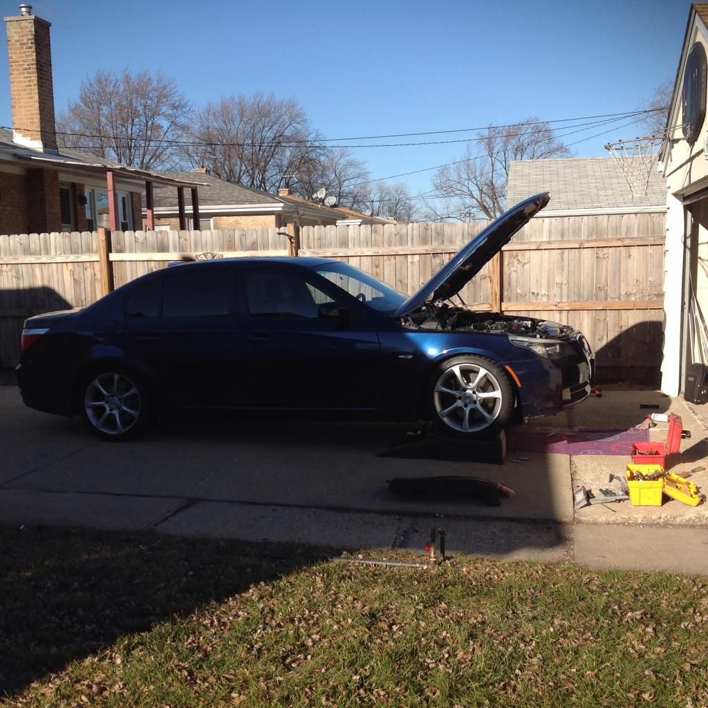

Czyli kolejna niedzielna randka z BMW ! Sprawdziłem wszystkie mocowania, rurki, turbo, fmic... Dalej vacum...
Jest winowajca !
Finalnie wężyk naprawiony... I wiecie co... Jestem w szoku jak to idzie !!! Łeb urywa ! Jak zbija w mieście z 6 biegu na 2, to bokiem jade na prostej, 3 bieg dalej koła piszczą :D Bokami latam jak chce :D Biedne te moje nowe zimówki, nie doczekają się chyba 1 śniegu w Chicago :super:
