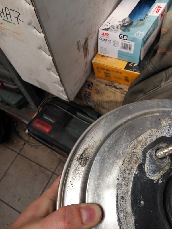

No i mamy winnego:
Aż dziwne, bo ani to nie jest na dole serwa, ani dookoła nie widać nić co mogło by to uszkodzić, a jednak dziurka jest. Po wymianie auto 100% sprawne :ok:

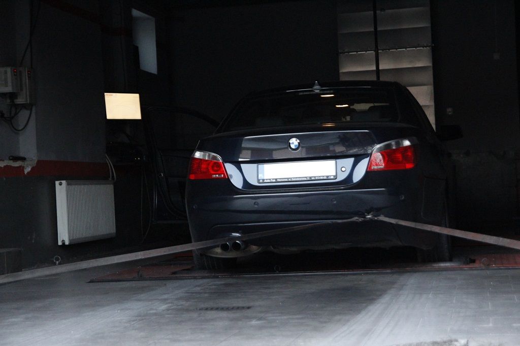

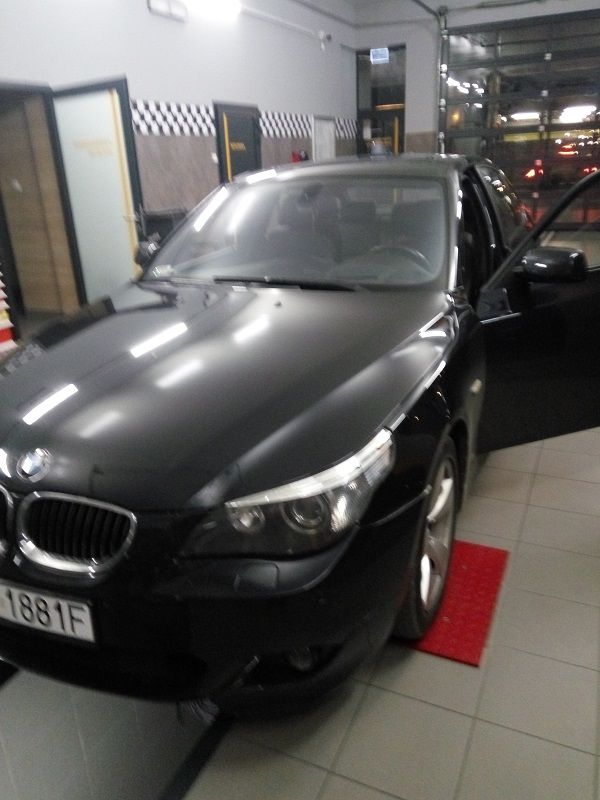

Dziś w końcu udało się odwiedzić warsztat gdzie zdecydowałem się liznąć lekko program w piątce. Docelowo miałem tylko wykastrować dpf, ale wiadomo że robione razem jest w promocji więc poprosiłem o delikatny program bez szaleństw i walki o wartości na wykresie. Jak się okazało wtryski mogły by być w ciut lepszym stanie, bo auto trochę dymi przez co finalny wykres ma trochę słabą "górę" ale tak jak mówiłem, wolałem to niż chmurę za plecami.
Tutaj wykreś przed/po:
Jak widać biedy nie ma ;)
A teraz odczucia:
:przestraszony: :przestraszony: :przestraszony:
I filmik z pomiaru oraz bylejakiego pomiaru 100-200 na torze wyścigowym. Jazdę po programie popsułem, bo nawet na DS nie przełączyłem tylko jechałem na zwykłym "drajwie" ale i tak przyspiesza wystarczająco sprawnie.

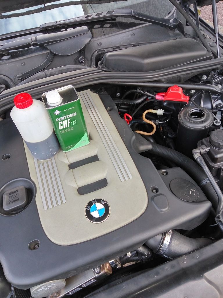

- wymiana oleju do wspomagania na Pentosin CHF11S, a w zasadzie wyciągnięcie tego co jest w zbiorniczku (0,5l) i wlanie nowego do poziomu w połowie pomiędzy min a max. Miałem brak płynu i musiałem coś dolać więc przy okazji lekko go odświeżyłem.

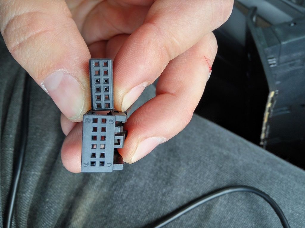

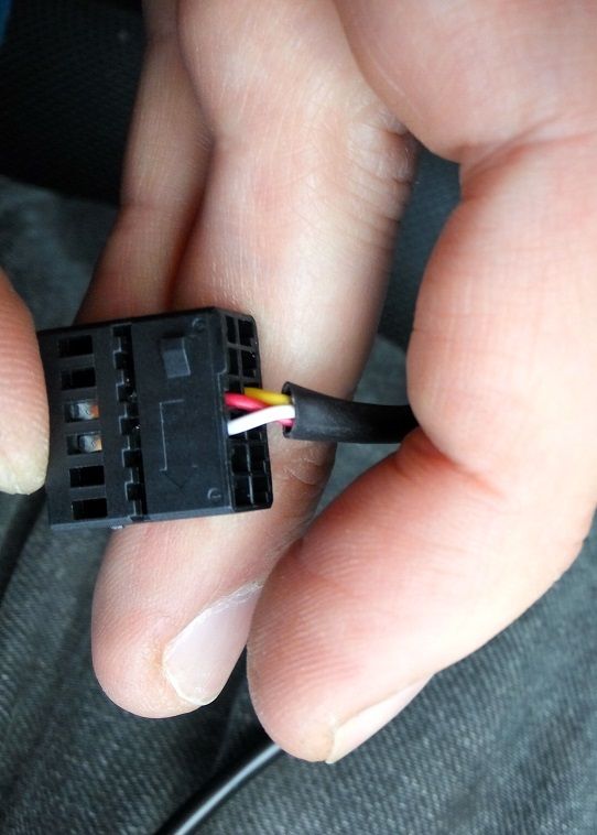

- chciałem podpiąć kabel AUX do radia i nie mając czasu zamówiłem pierwszy lepszy z allegro... jak się okazało fatalny wybór bo jak się okazało wtyczkę juz miałem wpietą w radioo więc piny i tak przekładałem z tej kupionej. Co więcej piny były wpięte w nieodpowiednie miejsca :zdegustowany: a do tego jak sie okazało dostałem goły kabel bez rezystora i kondensatorów odpowiednie wpietych w mikro-układ. Myślałem, że to wina kodowania więc po podpieciu kompa posprawdzałem wszystko i aux mam aktywny, ipoda mam aktywnego (kabel w schowku ale szkoda ze ipoda sprzedawca nie dorzucił :D ), pozostało poprawić kabel na własną rękę ale chcąc oszczędzić trochę czasu zmarnowałem 40zł na kabel.

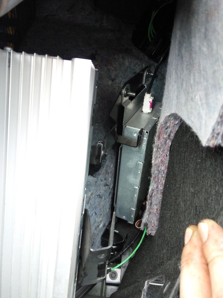

W bagażniku też sprawdzałem czy moduł od bluetootha jest na miejscu bo wg wyposażenia to go mam, w ustawieniach w idrive jest checkbox żeby go uruchomić ale nie da się go zaznaczyć. W kościach czuję, że po prostu nie działa moduł ;/

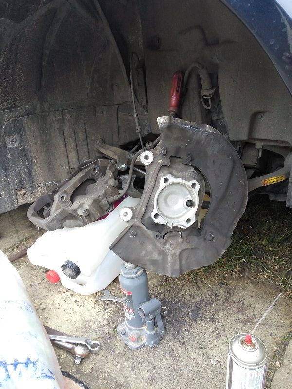

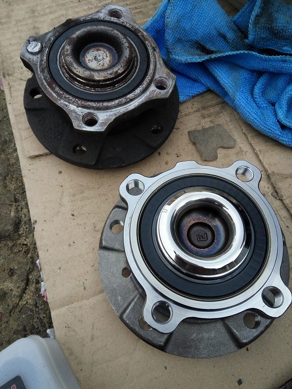

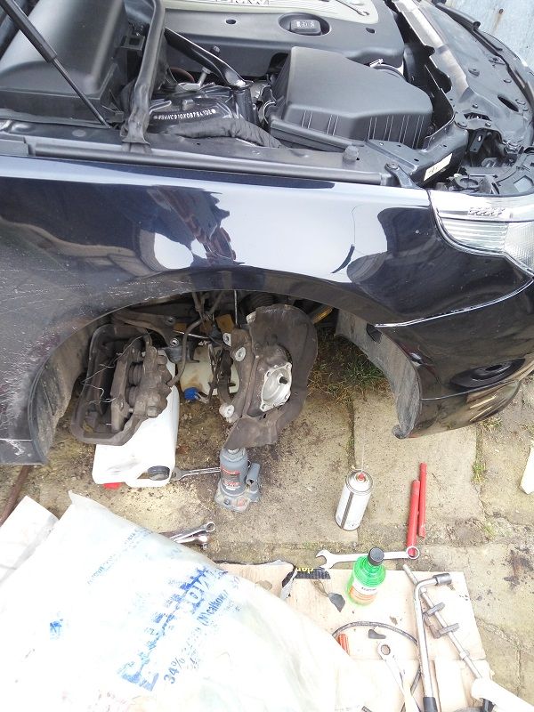

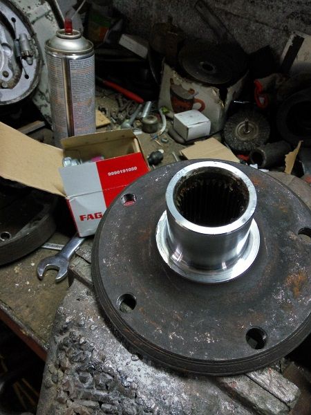

Kilka dni wcześniej kupiłem nową piastę FAG bo od początku coś mi głośno chodziło prawe przednie koło i wczoraj wziąłem się za naprawę. Sprawę utrudniał fakt, że mam od kilku dni problem z kręgosłupem i ciężko się wymienia takie rzeczy na silnych painkillerach aaaaale w tygodniu jest niestety tylko jedna sobota ;)
Łożysko podmienione, a dodatkowo wyciągałem amortyzator oraz go rozmontowałem bo miesiąc temu składałem to chyba na ślepo i założyłem osłonę i odbój do góry nogami :wstyd: Nie umiem wyjaśnić czemu, ale poprawiłem.

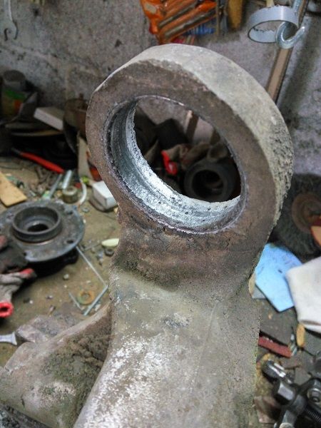

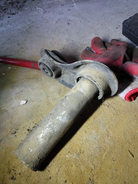

Tak jak wspominałem wcześniej jedyny problem jaki widziałem w całym zawieszeniu to luźna tuleja pływająca na prawym tyle, tak więc tydzień temu zabrałem się za naprawę. Kolejna rzecz którą robię i kolejny raz powtarzałem, że tym razem oddam auto koledze a ja poczekam i napije się kawki.... ale gównoe z tego wyszło i znów z zapałem zabrałem się sam za naprawę, szczególnie że tym razem to tylko mała pierdoła :) Wszystko było ok, rozpiąłem wahacz i oceniam stan tulejki i nagle czuję w kościach że z wybiciem nie będzie problemów...
:przestraszony:
Jak mozna się domyślać problemem nie była zuzyta tuleja tylko jej gniazdo jest w jakiś sposób wyrobione. No nic złożyłem już na nowej tulei oraz łączniku i złożyłem całe auto. Wiedziałem że czeka mnie wymiana całej zwrotnicy ale w sobotę w południe nie było to dla mnie do zdobycia, a i czasu na zabawe nie miałem.

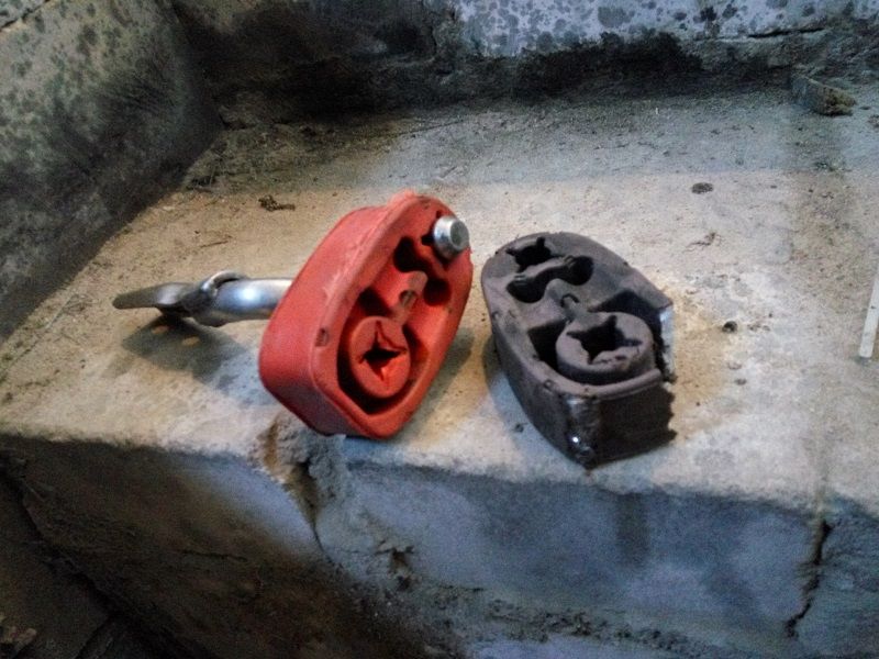

Tu przy okazji wymieniłem wieszak wydechu przed DPFem, bo stary był porwany:

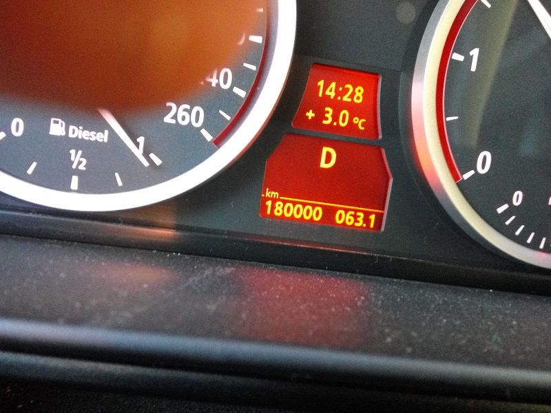

Wracając wybił mi równy przebieg na liczniku:
W poniedziałek zamówiłem zwrotnicę, przy okazji stwierdziłem, że wezmę też nowe łożysko FAG gdyż mając całośc na stole wymiana łożyska to formalność. Pozostałe elementy dookoła są w super stanie więc nie szalałem bardziej klikajć 'kup teraz' ;)

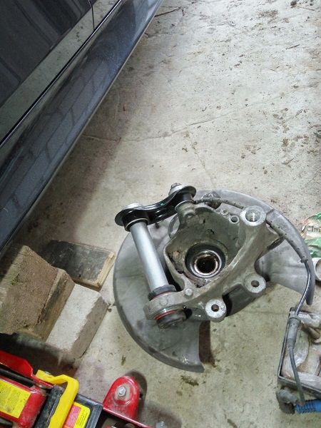

Wczoraj całość udało się wyszarpać raczej sprawnie:
A tutaj już po ściągnięciu łożyska:
No i mam też zdjęcie głownego sprawcy zamieszania:
I wtedy nadzszedł moment gdy przestałem robić zdjęcia czyli zaczęły się schody ;) Ogólnie po nakrętce piasty widać, że nasi tu byli i ktoś ją już odkręcał i zakręcił bez kupowania nowej więc spodziewałem się różnych rzeczy. Oczywiście dzieki temu, że ktoś to rozkładał to piastę odkręciłem bardzo sprawnie. Pierwszy problem pojawił się gdy chciałem wybić starą tuleję z zakupionej zwrotnicy... 2h różnych ściągaczy i własnoręcznie zrobionych narzędzi i finalnie pojechałem do lokalnego mechanika na prasę. Mój cel na najbliższy czas to zrobić sobie prostą prasę hydrauliczną bo za dużo na to tracę czasu a zawsze do czegoś się przyda ;)
Tuleja zamontowana, łożysko też wrzuciłem ale tu też ciekawostka bo teoretycznie te łożyska dla e39 i e60 są identyczne ale FAG ma dwa różne oznaczenia. Długo sprawdzałem i wziąłem to dla e60 (30zł droższe) bo jedno miejscie podawało minimalnie inne wymiary samego łożyska. Pasowało OK z jednym wyjątkiem czyli za dużymi śrubami. Otwory w zwrotnicy w które montowane jest łożysko były za małe. Nie był to problem, bo rozwierciłem ten 1mm różnicy ale finalnie sam nie wiedziałem czy wybrałem dobre łożysko.
Potem tylko przełożenie czujnika ABS (w zakupionej zwrotnicy był czujnik Bosch z 2014r), osłona kurzowa poszła moja bo ta z allegro była krzywa oraz moje hamulce postojowe, bo tez były lepsze. Reszta to już tylko składanie w całość.
