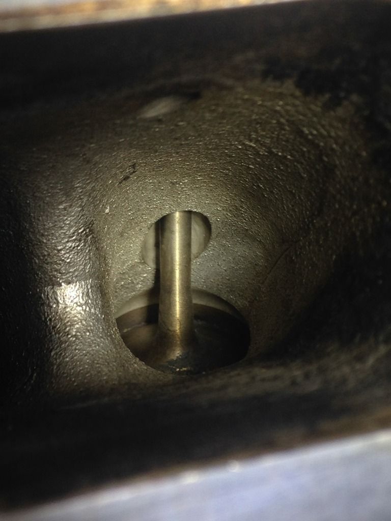

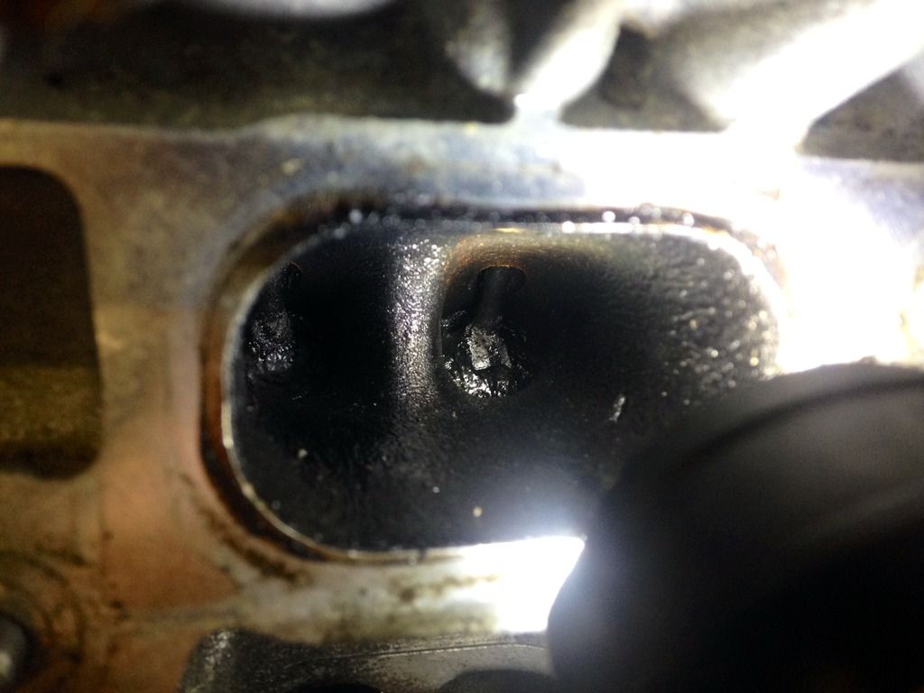

Dostalem zdjecia kanalow dolotowych przed
i po
Jutro jade po auto :)

Nie ma tragedii w tych kanałach.
Bardziej są brudne niż jest na nich jakąś warstwa.
No chyba że to tak na zdjęciu tylko wygląda.

Nie ma tragedi bo czyszcze je regularnie, wiele osob wogole tego nie robi.
