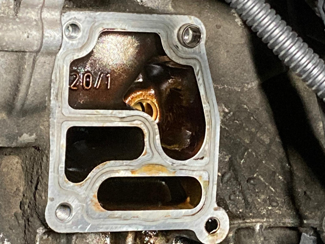

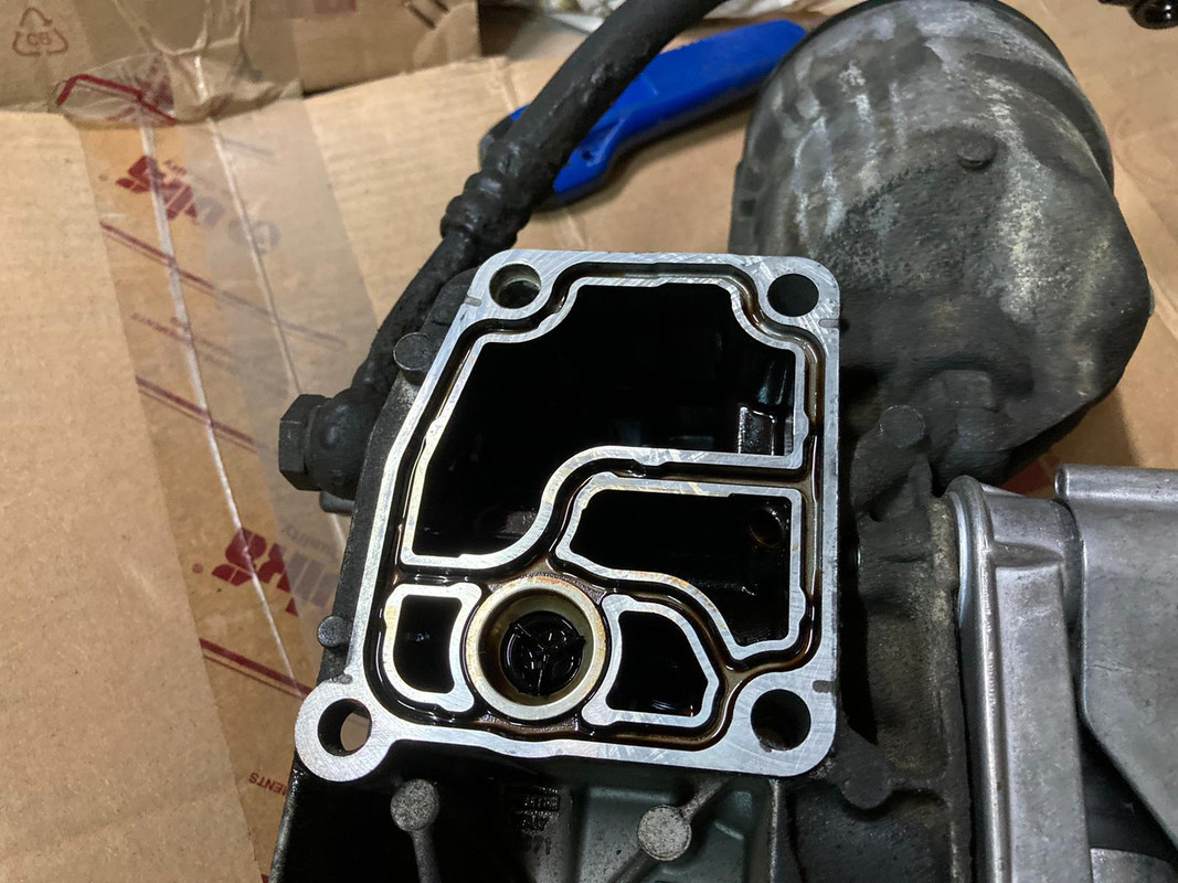

Wymiana uszczelki podstawy filtra oleju oraz zaworu zwrotnego oleju
Uszczelkę już wymieniałem, ale rozbierając całą podstawę to wymieniłem ponownie, uszczelka Elringa.
Zawór zwrotny, po dłużyszym postoju przy odpalaniu pojawiał się charakterystyczny klekot w silniku. Olej z góry spływał do miski i można powiedzieć że rozruch był częściowo "na sucho". Po 2.5 godzinnej katordze o 5:30 w nocy, chyba już rano :wsciekly: udało się go wymontować. Niestety w moim przypadku nie było to jak na filmiku czy instrukcji że podważyć śrubokrętem złapać kombinerkami i zawór wymontowany. Śrubokręty, młotki, przecinaki, klucze płaskie, szczypce a na konieć piłka do metalu :rotfl: Jedyną rzecz którą trzeba uratować ze starego zaworka to sprężynka.

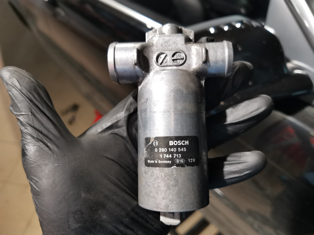

Czyszczenie przepustnicy po 2 latach, nie jest źle :ok:
Czyszczenie krokowca. Przeze mnie jeszcze nie ruszany. Przed operacją stał dęba, po kompieli w benzynie pięknie zaczął klekotać + olej penetrujący na rozruszanie :cool:
Czyszczenie disy + wymiana uszczelki
Membrana działa, po zatkaniu zaworku klapka lekko się otwiera. Luzy odpowiednie.
