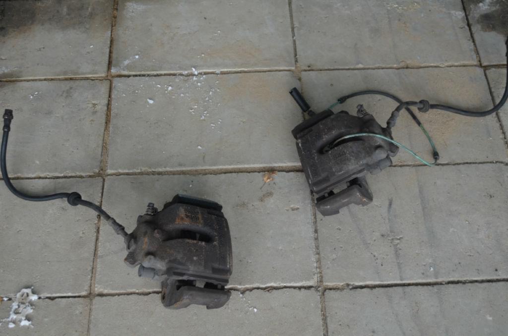

Z racji że tarcze się kończyły a na wiosnę musiał bym myśleć o pełnym komplecie a hamulce raczej dupy nie urywały dlatego wlatuje kompletny zestaw zacisków z e46 330i
Tylne też są ale nie uwiecznione za foto.
Do nowych zacisków jest także nowy zapas na wszelki wypadek ale oby się nie przydał

czyżby swap silnika sie szykował na 3.0?????

koko2403, gdybym nie wiedział co kombinujesz to z tematu bym wywnioskował że 3 litry wkładasz ;)

tytuł bardzo trafiony :cenzura: ja wchodze patrze hamulce - ok przy 3L sie przydadzą, zjezdzam dalej i co widze nic!!! :rotfl:
 Tytuł: Re: koko2403 --->>> e46 323i Swap z 330i str.14
PostNapisane: 18 stycznia 2013, 18:51
Posty: 2756
Moje BMW: M5 E39
Kod silnika: S62B50
Panowie lepiej tak zaczynać niż włożyć 3L a heble mieć za małe. Ale swapu silnika raczej nie będzie moje 2,5 mi wystarcza i jest w idealnym stanie więc po co zmieniać :D

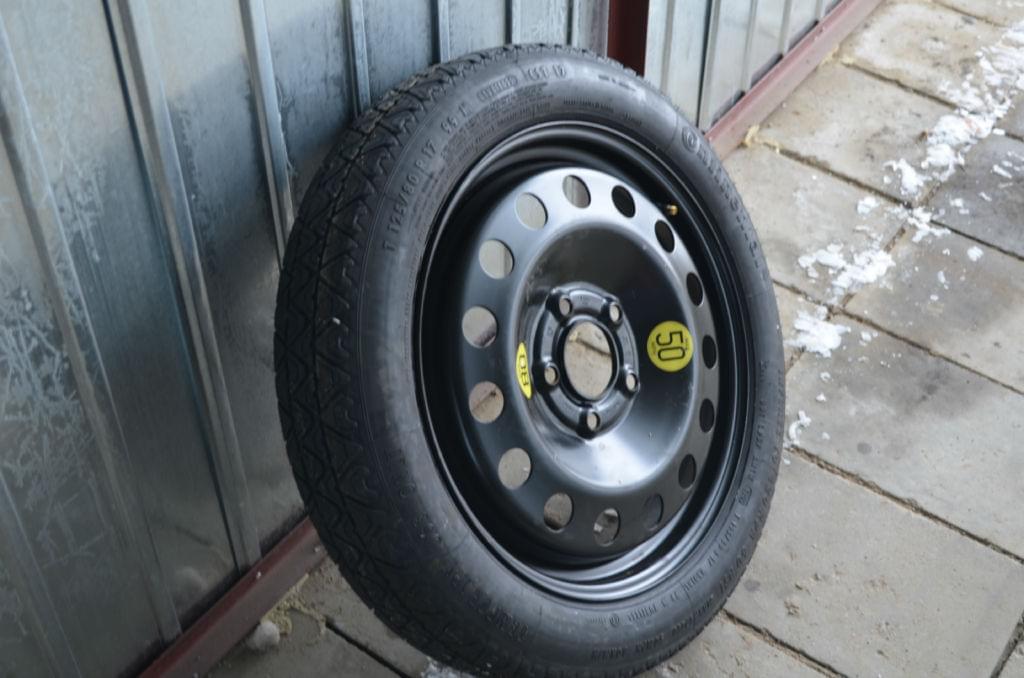

ps. ta dojazdówka bardzo śmiesznie wyglada jak sie założy do auta ( miałem juz przyjemność na niej jesdzić)

 Tytuł: Re: koko2403 --->>> e46 323i Swap hebli z 330i str.14
PostNapisane: 18 stycznia 2013, 19:29
Posty: 103
Lokalizacja: Kirchdorf
Moje BMW: F11 525d
Kod silnika: N47T
Bardzo przydatny mod w Twoim przypadku w szczególności do letnich kółek. :super:
Mierzyłeś czy wejdą teraz jak masz 15" zimówki? Czy dopiero to na wiosnę?
PostNapisane: 18 stycznia 2013, 20:02
Posty: 1860
Kod silnika: Turbo
Tytuł to tytuł przecież nitk nikogo nie zmusza by pisać posty.
Swap hamulców dobra rzecz. Jest bardzo duża różnica (przy wyższych prędkościach szczeólnie) miedzy hamulcami 325/320mm z 330-stek a tymi 300/296mm z 325i/320dCR a u Ciebie w przedliftowym 323i były jeszcze trochę mniejsze.
mniej niż 17" nie wejdzie.
