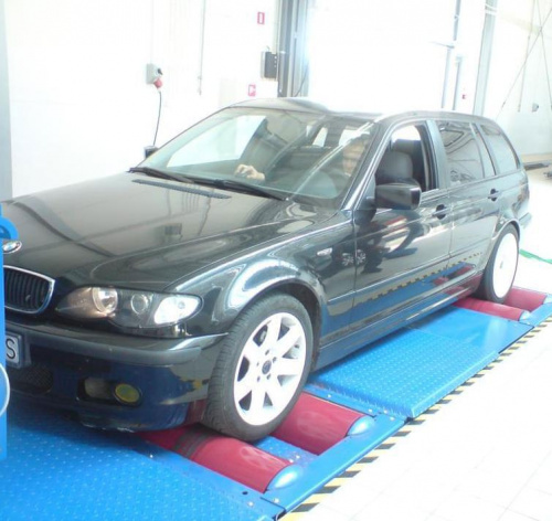

Wykres z hamowni obciazeniowej MAHA ..... :] :] :] :]

147hp - no prawie seria jest. Jakis program bedzie , bo narazie mocy nie za wiele ?
 Tytuł: Re: SHELLER -----> BMW E46 TOURING WYKRES Z HAMOWNI !!!!!!
PostNapisane: 7 lutego 2013, 21:23
Posty: 9899
Moje BMW: E46Coupe
Garaż: /E46Turbo
320Cd @ 2.5 M50Turbo.
forest, tu siedzi przedliftowy silnik , tylko ma lift przodu po dzwonie (patrz str 2 ) czyli seria ma 136hp, a wypluła ładnie w sumie...
PostNapisane: 7 lutego 2013, 21:28
Posty: 7017
Kod silnika: 335d
Aha no nie zauwazylem :] No to jak na przedlifta nie jest zle. To jest seria czy po programie ?
PostNapisane: 7 lutego 2013, 21:38
Posty: 141
Lokalizacja: PODKARPACIE
Kod silnika: M47
Garaż: http://www.bmw-sport.pl/viewtopic.php?f=6&t=115356
Po wirusie ,seria ma 136KM i 280 Nm ..
PostNapisane: 7 lutego 2013, 21:50
Posty: 7017
Kod silnika: 335d
To tylko 10hp dal program ? To kiepsko cos , albo 110hp bylo w serii
PostNapisane: 7 lutego 2013, 21:56
Posty: 141
Kod silnika: M47
Własnie ząłuje ze nie mam pomiaru z serii ale na plus liczac do seri 13KM i 62Nm róznica w jezdzie niebo a ziemia n w tym silniku na VP44 nie ma duzych mozliwosci ,ewentualnie wtyski +50 FEMIC,turbo,IC imozna wtedy cos wiecej ugrać ale po przeliczeniu kosztów lepiej zasadzic cos z M57 na przodzie :)

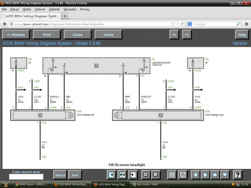

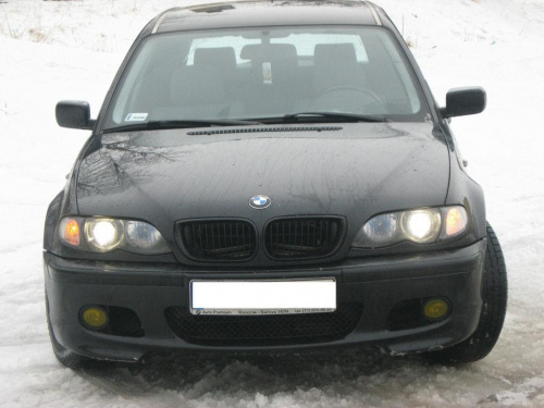

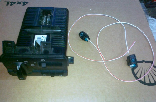

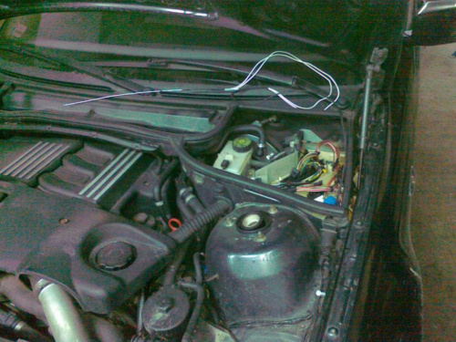

A wiec podpiecie bixenona zakonczone powodzeniem :hyhy: :hyhy: :hyhy:
-przełacznik pod xenon 61316936823 z Compacta /wszyscy twierdzili ze nie bedzie a jednak mit obalony/
-wtyczka 2szt 61138365348
-piny 2szt 61130006665
schemat elektryczny z WDS
zdjęcie z montażu /przepraszam za jakość/
Poza kodowaniu NCS mozemy sie cieszyc swiatłami drogowymi na XENONIE :hurra: :hurra: :

Zmieniałeś zarniki ? opisz dokladnie co trzeba zrobic i jakbys dal rade pokaz na fotkach efekt koncowy jak swieca etc :)
Żarniki były zmieniane zaraz po montażu lamp ,jeden mrugał i załozyłem dwie nowe żarówki D2S firmy OSRAM ,ale BIXENON nie jest zalezny od zarówek tylko konstrukcji lampy jezeli o to ci chodzi.
