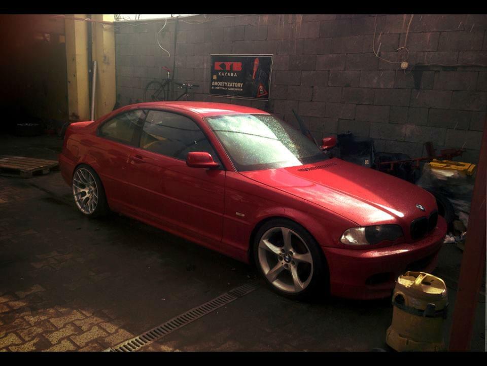

Witam, po dłuuugiej przerwie.. :cisza: Auto niestety dalej nie jeździ. Stan ma się tak z powodu wiecznych obsów z umówionym wcześniej gościem od przekładki - najpierw miał być grudzień, potem styczeń - w lutym skończyła mi się cierpliwość więc dogadałem się z elektrykiem-amatorem który robił przekładkę mechanicznie. Niestety polegał już na początku. Jako, że sam miałem już do czynienia z elektryką przy WireTucku w Hondzie, a i jakieś podstawy wykształcenia elektronicznego - postanowiłem, że sam się za to wezmę... ale też się poddałem przy typowym podejściu zmiany miejscami wiązki.. w efekcie kupiłem kompletną wiązkę kabinową z europy - niestety udało się dostać tylko taką z sedana, co jak się okazało ma znaczenie.
I tak prawie miesiąc temu zacząłem mozolne wpinanie nowej wiązki w starą. Dzisiaj nadszedł czas na odpalenie - w sobotę się nie udało, bo zapomniałem o immo - ale na zapłonie praktycznie bez błędów na INPA'ie, wartości z czujników zczytywane - pozostało odpalić - zobaczymy jak mi poszło :)
Z rzeczy które się zmieniły to wpadły nowe koła - nie ukrywam, że raczej tymczasowe:
18x8,5 - a tymczasowe, bo to nie ori..
A także szybka przymiarka kół znajomego (gleba to VT):
i już wiem, że 19" to za dużo do E46 - finalne koło będzie maksymalnie w rozmiarze 18x9
Kupiłem też brakujące halo z ramkami na przód - zrobię fotki jak już założę.
Trzymajcie kciuki za odpalenie :ok:
