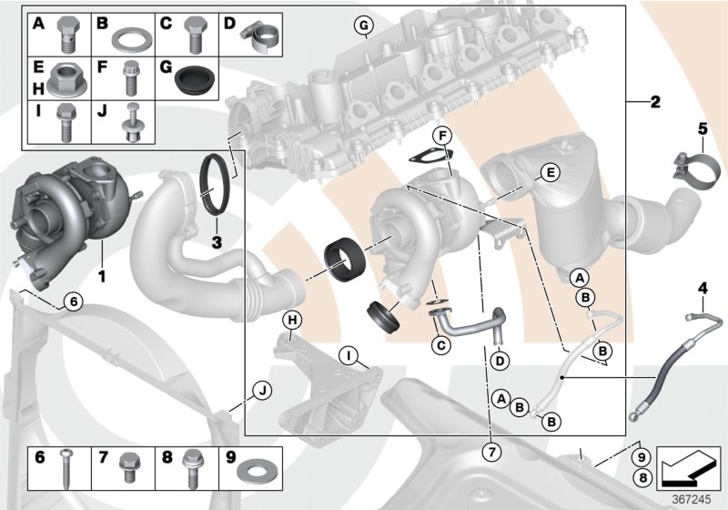

Dotarł najważniejszy element układanki tzw. hybryda GT2569 powstała z seryjnej GT2260 :hurra:
Teraz czekam za kolektorem wydechowym i elementami dolotu.
