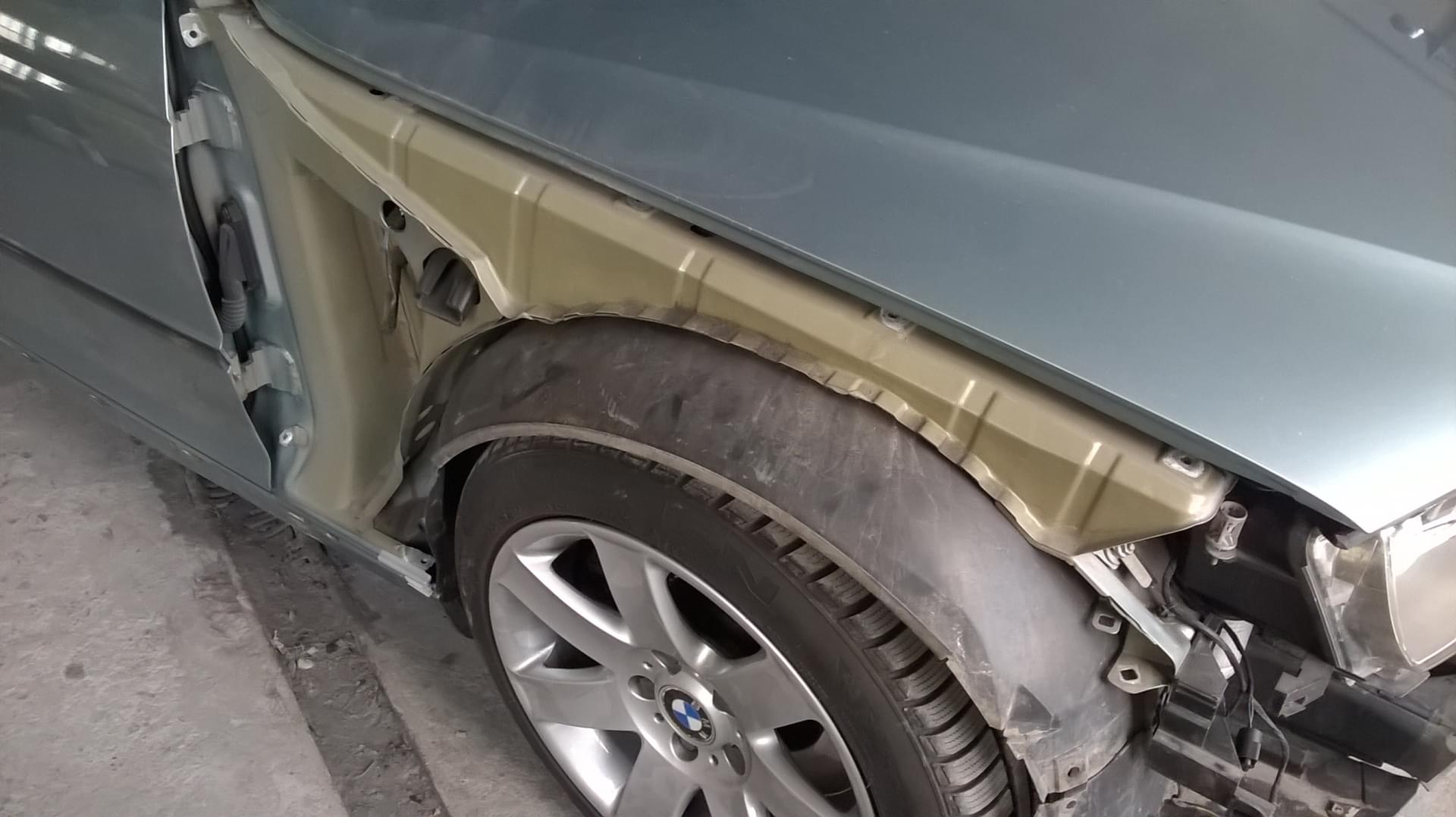

Od 2 dni samochód jest w zaprzyjaźnionym zakładzie. Do zrobienia były wykwity na tylnym rancie nadkola oraz przy samych progach (tam gdzie kiedyś ktoś miał chlapacze z przodu).

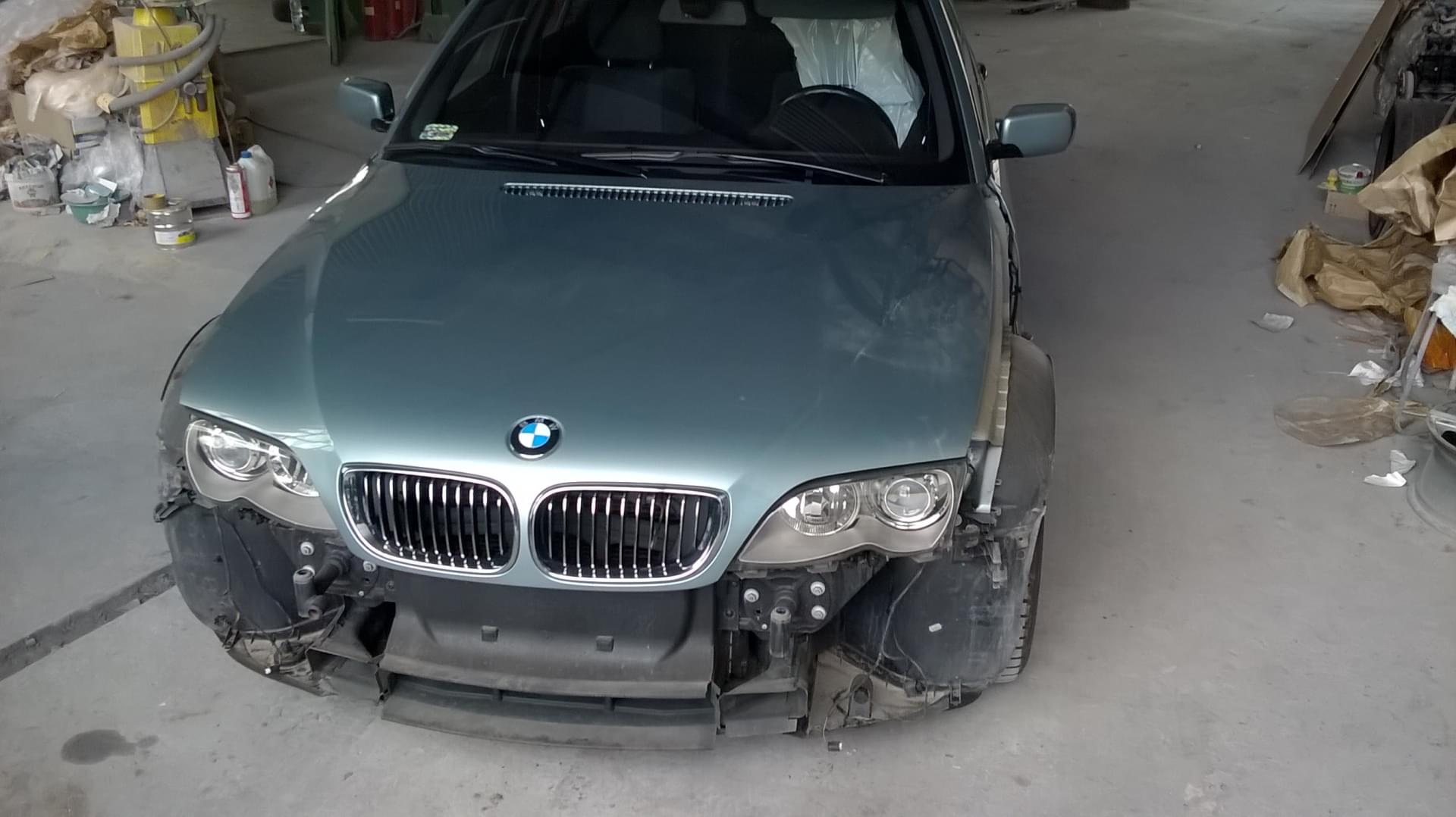

Nie będę oszczedzał i przy okazji zostały zdjęte zderzaki, progi oraz przednie błotniki by zobaczyć czy jest jeszcze coś do zrobienia.Okazuje się, że Bmw jest bardzo zdrowe i dzisiaj oglądając zrobiłem te zdjęcia.
W tym momencie na samochodzie nie ma najmniejszego grama rudej (nawet wykwitu). Błotniki od wewnątrz na rantach jak widać na zdjęciu miały delikatny nalot rudej. Zostanie to wypiaskowane i zabezpieczone. Wjedzie też jakieś zabezpieczenie w każdy profil zamknięty.
Robota bardzo profesjonalna a każda śruba przed przykręceniem zostanie "wysmalcowana" jakimś siuwaksem antykorozyjnym, który zasycha. Do zakłądu mam niedaleko więc codziennie po południu jestem i podglądam sytuacje.
Po odbiorze lakier przejdzie kuracje "detailingową" i dostanie zabezpieczenie a elementy, które dostaną nowy lakier/klar po utwardzeniu potraktuje odżywką/glaze Meguiars a wosk za jakiś czas. Niestety nie będę już mógł powiedzieć, że mam 330i w pełni oryginalnym lakierze (bo tak było) bo miejscu naprawy tylnego błotnika będzie nowa baza a do odcięcia klar - ale jest dokumentacja i poprawki bez oszczędzania. Z drugiej strony dla mnie nadal zostaje nie ruszony w pełni oryginał w dodatku wiedząc co mam i znając już każdą szpare w tym aucie lepiej się czuje.
Myslałem nad sprzedażą ale nie chce mi się szukać auta w choć podobnym stanie do mojej. Dzięki temu, ze auto jest tak zachowane nie szkoda pchać sporej kasy w te zabawy...
Poniżej kilka zdjęć:
Pod prawym błotnikiem:

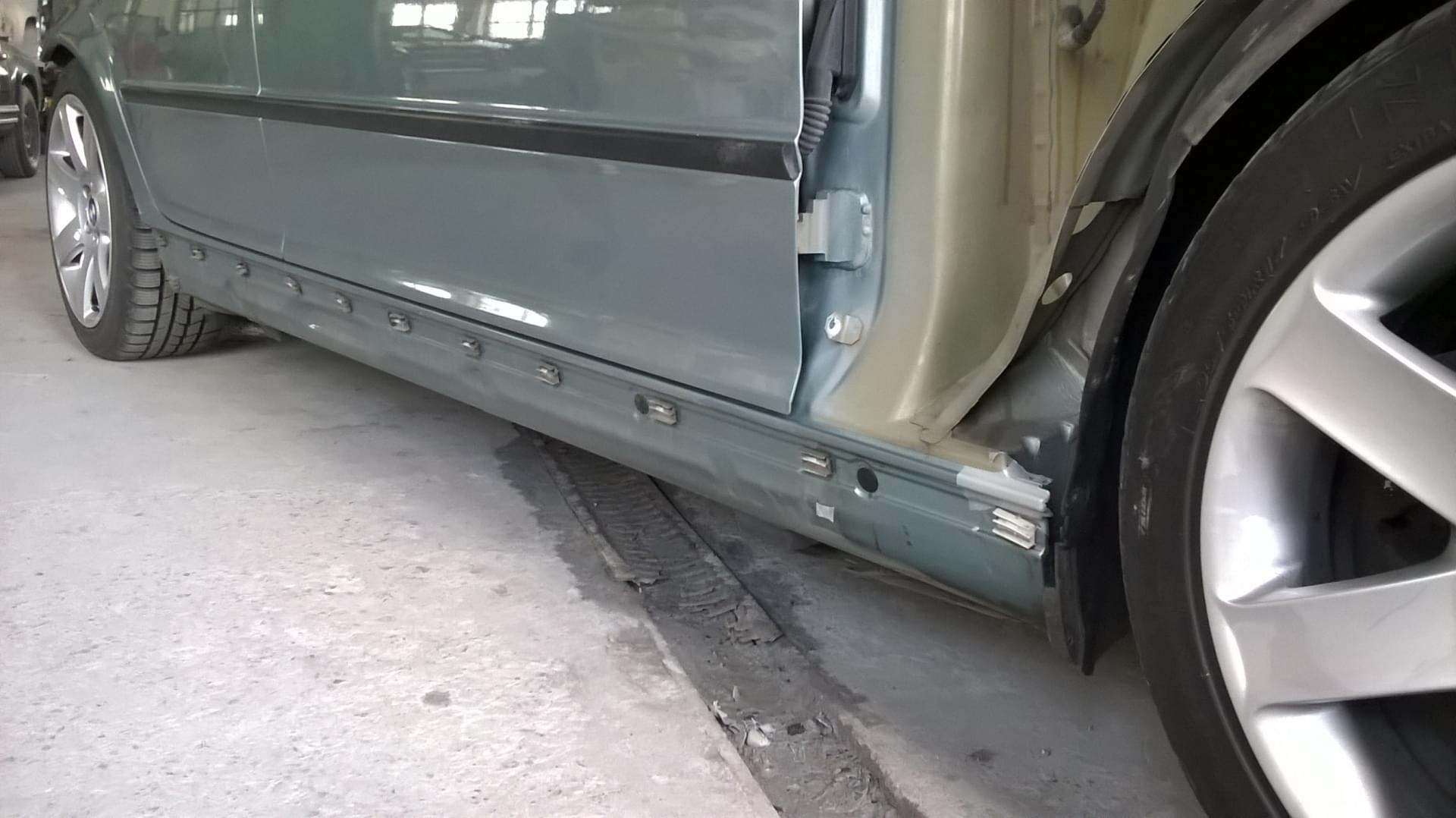

Pod programi prawy/lewy: (widac na końcach gdzie był wykwity)

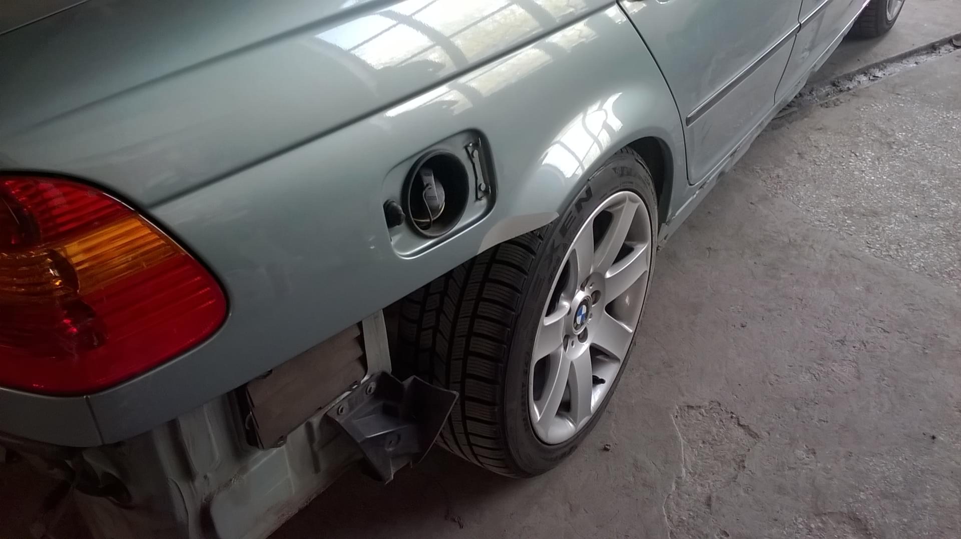

Prawy tylny błotnik: (tutaj były wykwity)

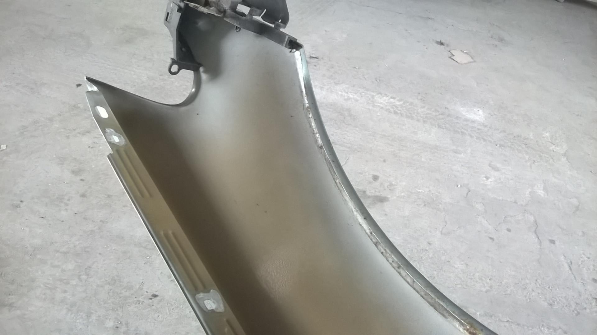

Błotniki wyglądają od spodu tak. Trochę rudego nalotu w rancie, gdzie 'wchodzi' plastikowe nadkole zostanie wypiaskowane i zabezpieczone:
Straty jakieś musza być i są. Musże kupic 2szt. plasitkowych spinek przednich nadkoli :) a także jedną śruba na torxa od przedniego błotnika będzie do zmiany. Człowiek, który to robi twierdzi, ze nikt nigdy nic tam nie odkrecał.

!kuchar, wzorcowe podejście do bryki! :cwaniak:
Typowe miejsca gdzie łapie ruda w e46.
Typowe ale zupelnie normalne w przypadku 14 letniej E46. To co zobaczyłem mnie bardzo pozytywnie zdziwiło bo było bardzo mało a teraz jest zupełnie czysto.
