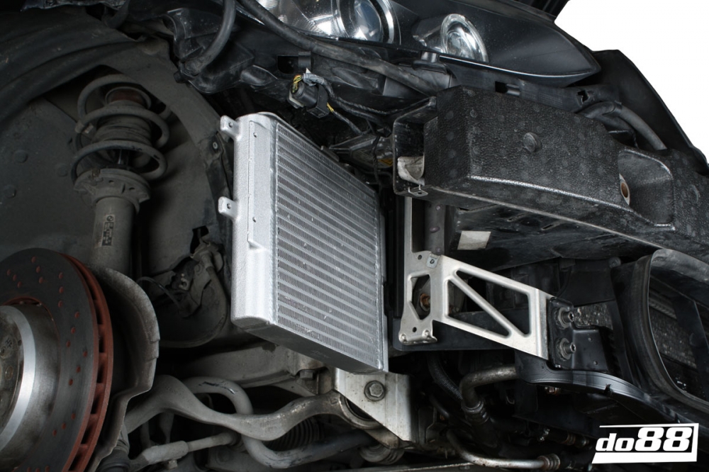

Ma ktoś na foto jak w aucie to realnie wygląda? Wizualnie wydaje się być dość duża. Aż się zdziwiłem, bo myślałem, że tam będzie coś wielkości wymiennika woda/olej ewentualnie jakiś wąski pasek. Jest tam flow powietrza? Bo dla mnie mimo wszystko to słabo tam z tym olejem, gdzie stare m50 turbo bez chłodnicy na tanim oleju rozpierającym panewki, wały i dysze natryskowe :rotfl: (10w60 valvoline) ma podobne lub nawet niższe temp oleju.
google pokazują tak
https://www.do88.se/en/artiklar/bmw-m3- ... acing.html

rorafalki, pokazałeś jakąś większą :D
 Tytuł: Re: WitoM -->> E92 335i Titansilber MHD TUNE
PostNapisane: 30 sierpnia 2019, 09:47
tak, jakiś aftermarket, dlatego link wrzuciłem

kiedyś coś takiego było na allegro
https://www.e90post.com/forums/showthread.php?t=457182
jeszcze wentylatory włożyć, tylko chyba bez nadkoli i kół trzeba jeździć :rotfl:
deejeys napisał(a):
Ma ktoś na foto jak w aucie to realnie wygląda? Wizualnie wydaje się być dość duża. Aż się zdziwiłem, bo myślałem, że tam będzie coś wielkości wymiennika woda/olej ewentualnie jakiś wąski pasek. Jest tam flow powietrza? Bo dla mnie mimo wszystko to słabo tam z tym olejem, gdzie stare m50 turbo bez chłodnicy na tanim oleju rozpierającym panewki, wały i dysze natryskowe (10w60 valvoline) ma podobne lub nawet niższe temp oleju.
jest kanał powietrza na całą powierzchnię chłodnicy i wylot w nadkolu, także jest tam przewiew :)
