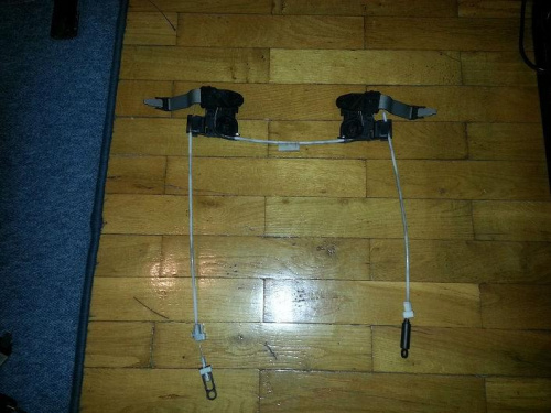

masakra zdemontować mechanizm podnoszenia fotela ze starych i nic nie połamać, ale udało sie tak ze anglik stał sie europejczykiem i to podwójnie fotele otwieranie od środka z dwóch stron. zostawie to tak bo to zawsze jakiś dodatek choć na tym etapie mógł bym zrobić to jak w oryinale ale wajcha od strony kierowcy też się przyda...
hehe teraz o fotelach wiem wszystko...
jutro odbieram maty wszyte i zabieram sie za zakładanie skóry na fotel...
