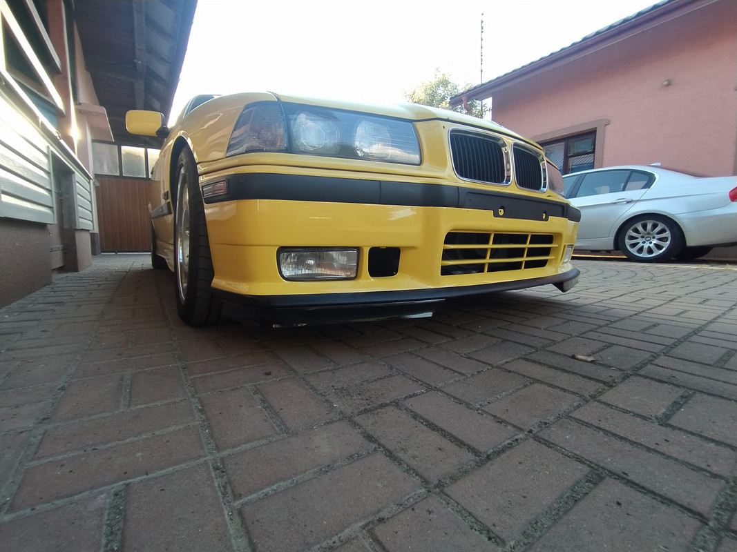

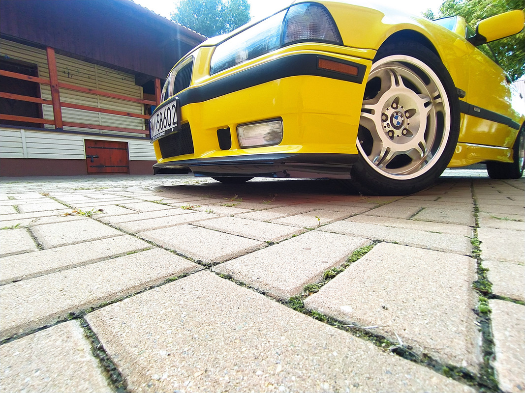

No cześć.
Klima działa. Jakieś przekaźniki niby były źle. Dziwne bo przedtem działała :szok:
No ale działa, dodatkowo musiałem wymienić wentylator bo mój się zacierał. Wszystko teraz śmiga :hurra:
Przy okazji okrągła liczba
Teraz reszta roboty
Było tak
A teraz to tak.
Doszła dokładka i eckeny
Fajnie ale pierwszy wyjazd z garażu i pierwsza porażka, urwałem jednego ekena :rotfl: Więc podnosimy przód na gwincie. Teraz mogę spokojnie wyjechać z garażu i na luzie z podwórka :super:
Kolejna sprawa to ten plasticzek
Obrazek.
Idziemy za ciosem. Cały czas drgała mi kierownica przy różnych prędkościach więc kupiłem nowe dystanse 10 mm wraz ze śrubami na przód.
Efekt widać było po pierwszych metrach, nic nie drga. :cool:
Podsmumowując wyszło to tak:
W niedługim czasie wpadnie też niespodzianka do wnętrza :hyhy:
