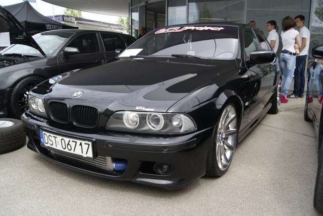

Pablo dzięki za info. Kratkę wywalę i spróbuję jeszcze raz.
Kumpel z forum nie ma kratki w E39 i jak dla mnie wygląda to mega bardzo fajnie ;)
