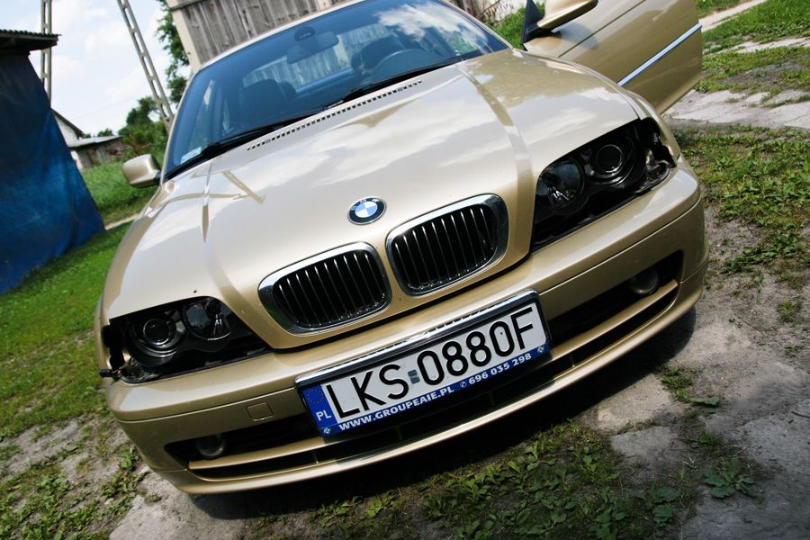

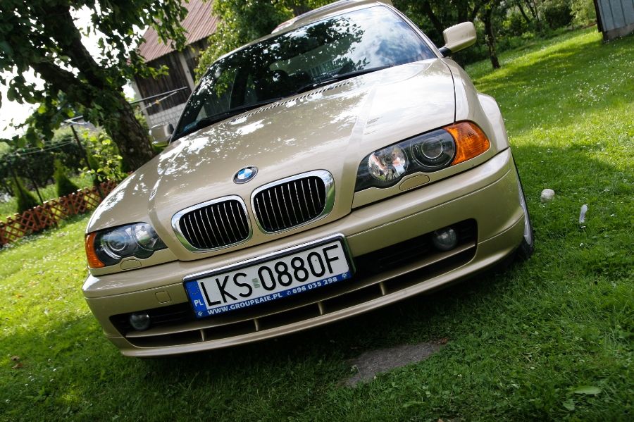

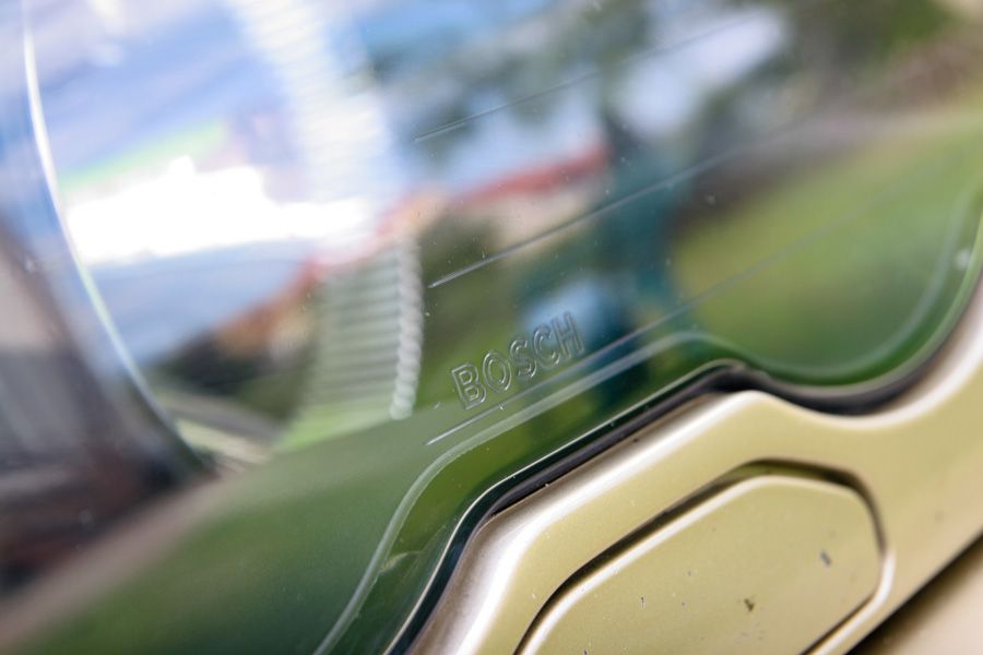

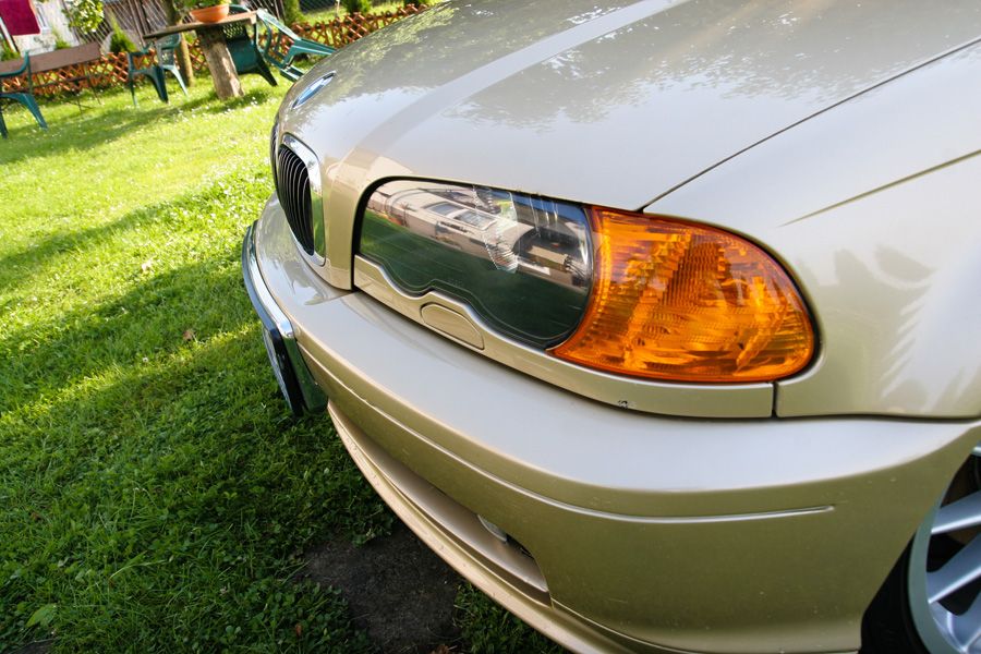

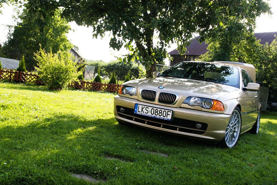

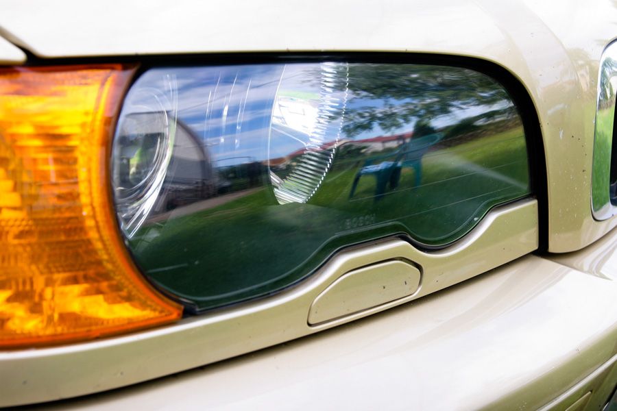

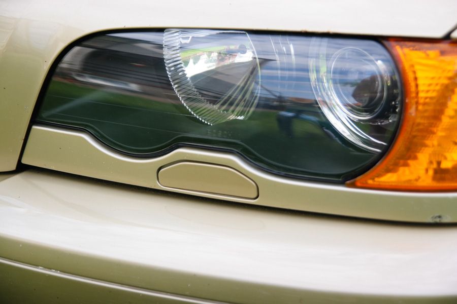

Kolejna sobota przy e46 :) :) Weekend a do tego początek urlopu, aż chciało się coś pokombinować no i na widelec wziąłem przednie lampy. Nie ma tu raczej co opisywać, żadnego tutoriala nie robiłem bo każdy wie na czym to polega. Demontaż, mycie, papierki, pasty, cleaner, wosk i na auto :)
Kilka zdjęć z zabaw mam ;) Tym razem nawet otworzyłem znów fotoszopkę, chociaż osatnio aparat ciągle robi zdjęcia w jpg i nie chce mi się jakoś nic w nich poprawiać poza zmianą rozmiaru ;)

Tu widać, żę ideału nie ma ale i tak jest świetny efekt:

Mozesz opisac po kolei czym lampy jechales? Zabezpieczasz je teraz folia albo lakierem, bo po polerce beda chyba podatniejsze na matowienie. pozdro

efekt naprawdę bardzo dobry :) :ok:
